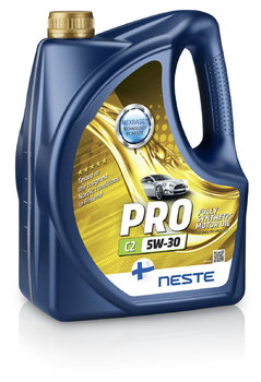

5 ноября 20197 г Здравствуйте, а что это за масло NESTE PRO C2 5W-30 (А5/В5), можно фото? Заранее спасибо.
5 ноября 20197 г 23 минуты назад, jeka03 сказал: Здравствуйте, а что это за масло NESTE PRO C2 5W-30 (А5/В5), можно фото? Заранее спасибо. 24 минуты назад, jeka03 сказал: Здравствуйте, а что это за масло NESTE PRO C2 5W-30 (А5/В5), можно фото? Заранее спасибо. Neste Pro C2 5W-30 Полностью синтетическое моторное масло КЛАССИФИКАЦИИ ПРОИЗВОДИТЕЛЬНОСТИ SAE 5W-30 API SN, SM, SL, SJ/CF ACEA C2, ACEA A1/B1, ACEA A5/B5 Рекомендуется для использования когда Fiat 9.55535.S1 указывается. PSA B71 2290 Renault RN0700 ОПИСАНИЕ Масло Neste Pro C2 5W-30 является полностью синтетическим экономящим топливо моторным маслом. Оно разработано специально для автомобилей Toyota, Honda, Mitsubishi, Subaru, Citroën и Peugeot, в которых используется фильтр твердых частиц выхлопа дизельных двигателей и устройства переработки выхлопных газов, которые требуют к применению масла класса АСЕА С2. Работа фильтра (DPF)требует использование так называемого Low SAPS масла, с низким содержанием сульфатной золы, серы и фосфора. ХАРАКТЕРИСТИКИ И ПРЕИМУЩЕСТВА • Отличный холодный запуск • Помогает экономить топливо • Длительный интервал замены ТИПИЧНЫЕ ПОКАЗАТЕЛИ 5W-30 Плотность kg/m3 15oC 852 Температура вспышки oC (COC) 215 Температура застывания oC -39 Индекс вязкости 170 Вязкость cСт/ 40 °C 57,5 Вязкость cСт/ 100 °C 10,3 Вязкость cП/ -30 °C 4800 Сульфатная зола (% веса) <0,8 Фосфор (ппм) 700-900 Сера (% веса) <0,3 Масло Neste Pro C2 5W-30 подходит для таких бензиновых и дизельных двигателей легковых автомобилей и вэнов, где требуются к применению масла класса API SМ/CF. Проверьте пригодность масла из инструкции по использованию автомобиля или у представителя импортера. Рекомендуется для использования когда Fiat 9.55535.S1 указывается.

6 ноября 20197 г 10 часов назад, Nokturno сказал: Ну вот как-то они внезапно вписали А5/В5. Теперь тяжело пересадить клиентов с Про Ф на это. Голосуют рублем ) Оно всегда было А5/В5. Просто определенное время в описании продукции отсутствовала эта информация, когда начался ребрендинг. Мы указали на это финским партнерам и они обновили. На канистре было всегда.
