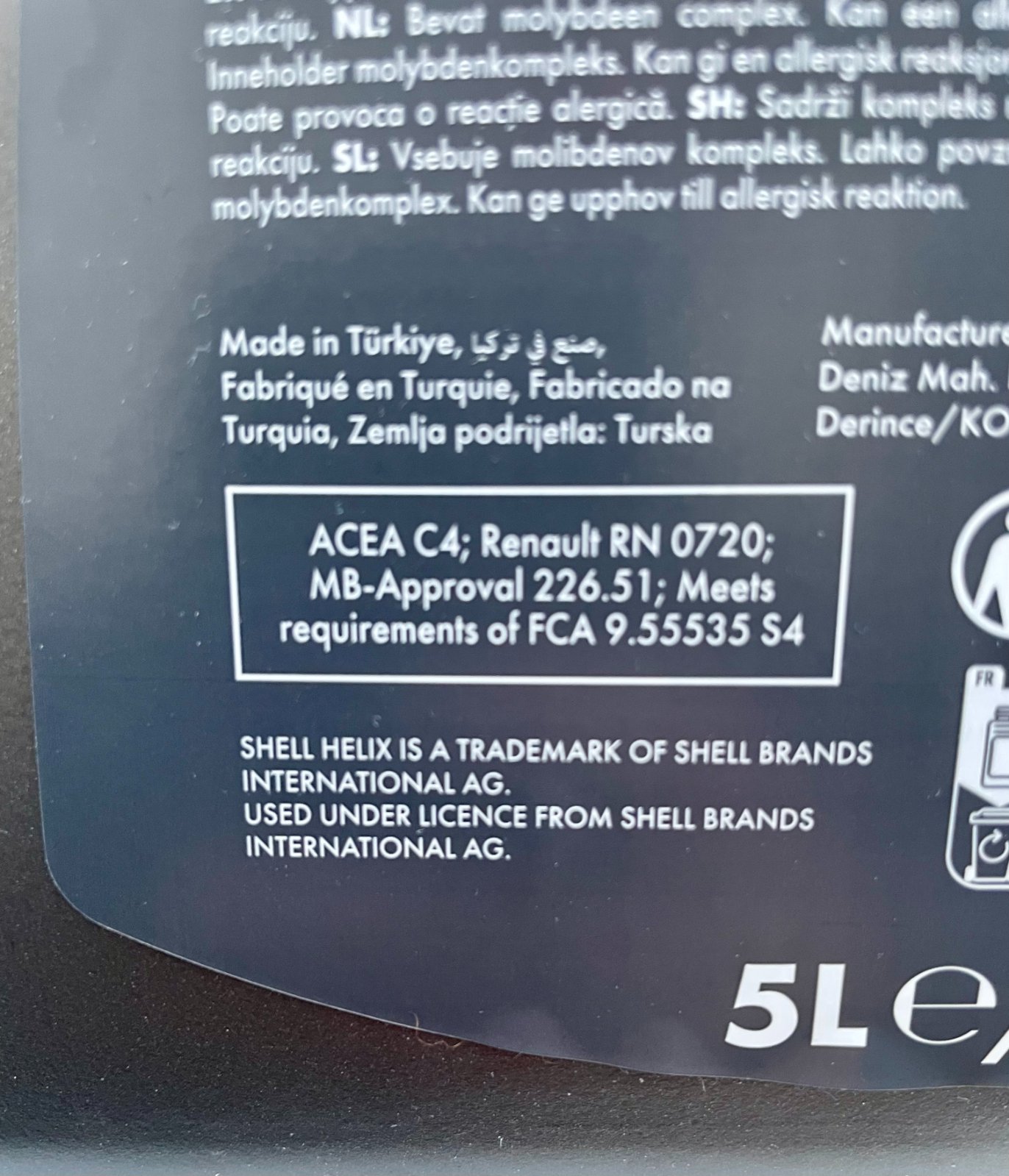

Так этот Shell имеет 226.51 это же тоже для дизелей мерсовских куда и С3 подходит.
Нет, разобрался, это допуск для тех МБ которые используют реношные дизеля. Так что чисто под рено дизельное масло, тоесть очень нишевое, потому и не берёт никто.
Читаем внимательней. Я про другой допуск ;)
4 минуты назад, Mufich сказал:
да я уже понял, извиняйте.
