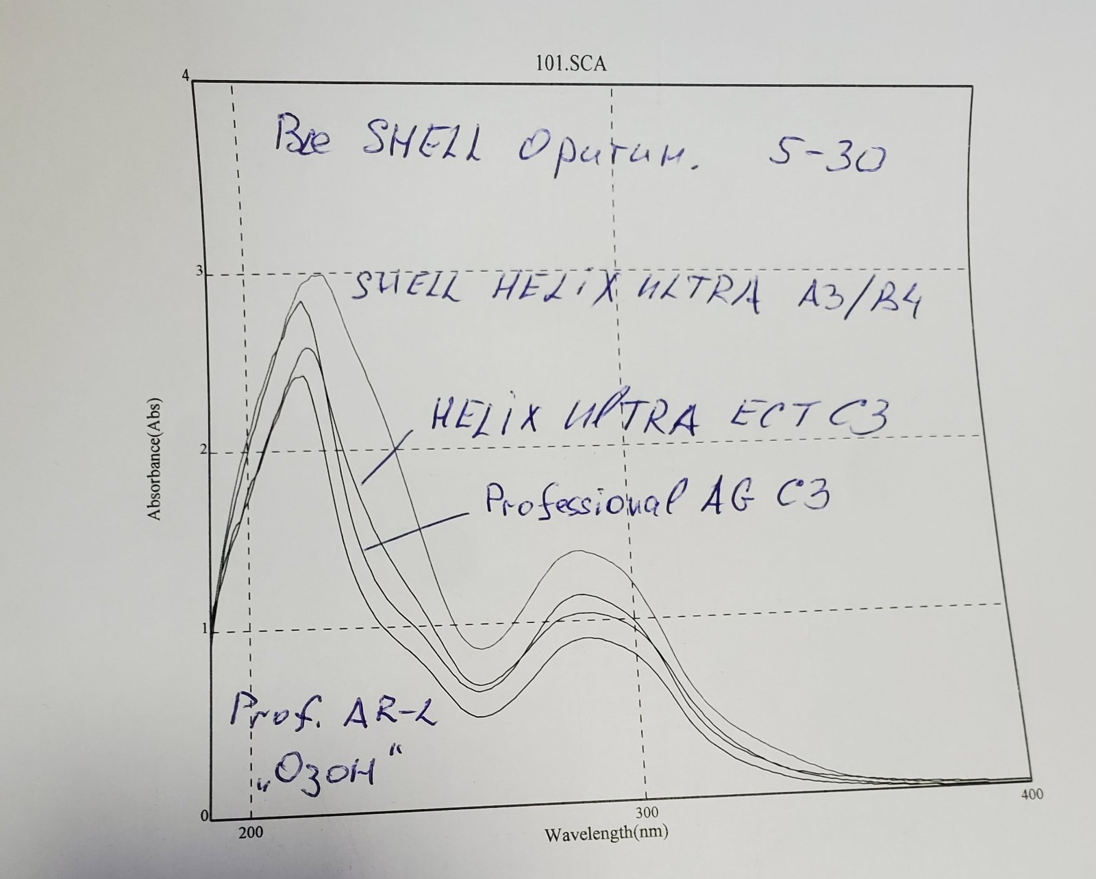

5 апреля 20251 г Популярное сообщение 29.03.2025 в 18:17, eisa1 сказал: Спасибо, отпишитесь тогда по результату плиз 04.04.2025 в 15:59, makdi067 сказал: Вердикт Максима СПб: ЭТО НАСТОЯЩИЙ SHELL. Он обещал позже сравнить спектры разных шеллов что у него есть в коллекции и сам напишет к чему из остальной линейки производителя ближе это масло. Желаете про маслице? ПолучИте. Спектры на картинке и для сравнения с Professional AR-L C4 (подписано "Озон") показаны другие Шеллы. AG C3, ECT C3 и ULTRA A3/B4. Очевидно, что спектры всех С3 и С4 похожи и группируются вместе. Спектры масел Professional совсем похожи по топологии, но наше AR-L лежит ниже всех. Однозначно, все масла оригинальные, не подделки. НО: В масле AR-L c Озона пакет присадок урезан почти в 2 раза. Не верите? Я собрал результаты анализа элементов присадок и вижу такую штуку: AR-L: P 450 ppm, Zn 504 ppm, Ca 1103 ppm, Mg 0 ECT C3 P 800 Zn 970 Ca 2060 Mg 15 A3/B4 P 1040 Zn 1180 Ca 1600 Mg 1500. Ну и пик "пакета присадок" в AR-L ниже почти в 2 раза. Интересно цена в Европе какая в среднем на это масло, по сравнению с Helix Ultra. Так что я бы не гонялся за бесплатным сыром....
5 апреля 20251 г 5 часов назад, Максим Спб сказал: В масле AR-L c Озона пакет присадок урезан почти в 2 раза. AR-L: P 450 ppm, Zn 504 ppm, Ca 1103 ppm, Mg 0 Это не урезанный пакет. Это типичный пакет масел АСЕА С4. Подобное наблюдается у Neste, Petronas, Wolf. Но у них нет молибдена. А у Shell - есть. Считаю что это одно из лучших масел ACEA С4. Спасибо за анализ Изменено 5 апреля 20251 г пользователем Mufich

9 апреля 20251 г 05.04.2025 в 16:29, Максим Спб сказал: Ну и пик "пакета присадок" в AR-L ниже почти в 2 раза. Интересно цена в Европе какая в среднем на это масло, по сравнению с Helix Ultra. Так что я бы не гонялся за бесплатным сыром.... А что ж вы хотели? Значит вы совершенно правильно подтвердили что это - C4, у него допустимая зола - не более 0,5. Особое спасибо за элементный состав, может тут коллеги призадумаются как будут ездить на таком кол-ве цинка. Это ж специальный продукт, для особых требований, не разбавлять же его лукойлом?
9 апреля 20251 г 15 минут назад, Ole сказал: А что ж вы хотели? Значит вы совершенно правильно подтвердили что это - C4, у него допустимая зола - не более 0,5. Особое спасибо за элементный состав, может тут коллеги призадумаются как будут ездить на таком кол-ве цинка. Это ж специальный продукт, для особых требований, не разбавлять же его лукойлом? На здоровье, конечно, но элементный состав я поискал в и-нете и нашел... У меня нет возможности у себя их определять. Но зато по величинам спектральных линий очевидно, что компонентов пакета гораздо меньше, что и подтвердилось чужим анализом элементов. Не поймешь этих двигателестроителей. То им побольше присадок подавай, то почти чистую базу. Но это масло в гражданские автомобили я бы поостерегся лить. ЗДДП как в промывочном масле, даже меньше.
9 апреля 20251 г 33 минуты назад, Максим Спб сказал: На здоровье, конечно, но элементный состав я поискал в и-нете и нашел... У меня нет возможности у себя их определять. Но зато по величинам спектральных линий очевидно, что компонентов пакета гораздо меньше, что и подтвердилось чужим анализом элементов. Не поймешь этих двигателестроителей. То им побольше присадок подавай, то почти чистую базу. Но это масло в гражданские автомобили я бы поостерегся лить. ЗДДП как в промывочном масле, даже меньше. Смешать пополам с SHU А3 В4 и будет хорошее С3 да ещё и с молибденом ))
9 апреля 20251 г 2 часа назад, Максим Спб сказал: Но это масло в гражданские автомобили я бы поостерегся лить. Здесь, на форуме, были примеры хождения реношных дизелей 300+ткм на маслах С4 без каких либо проблем.
