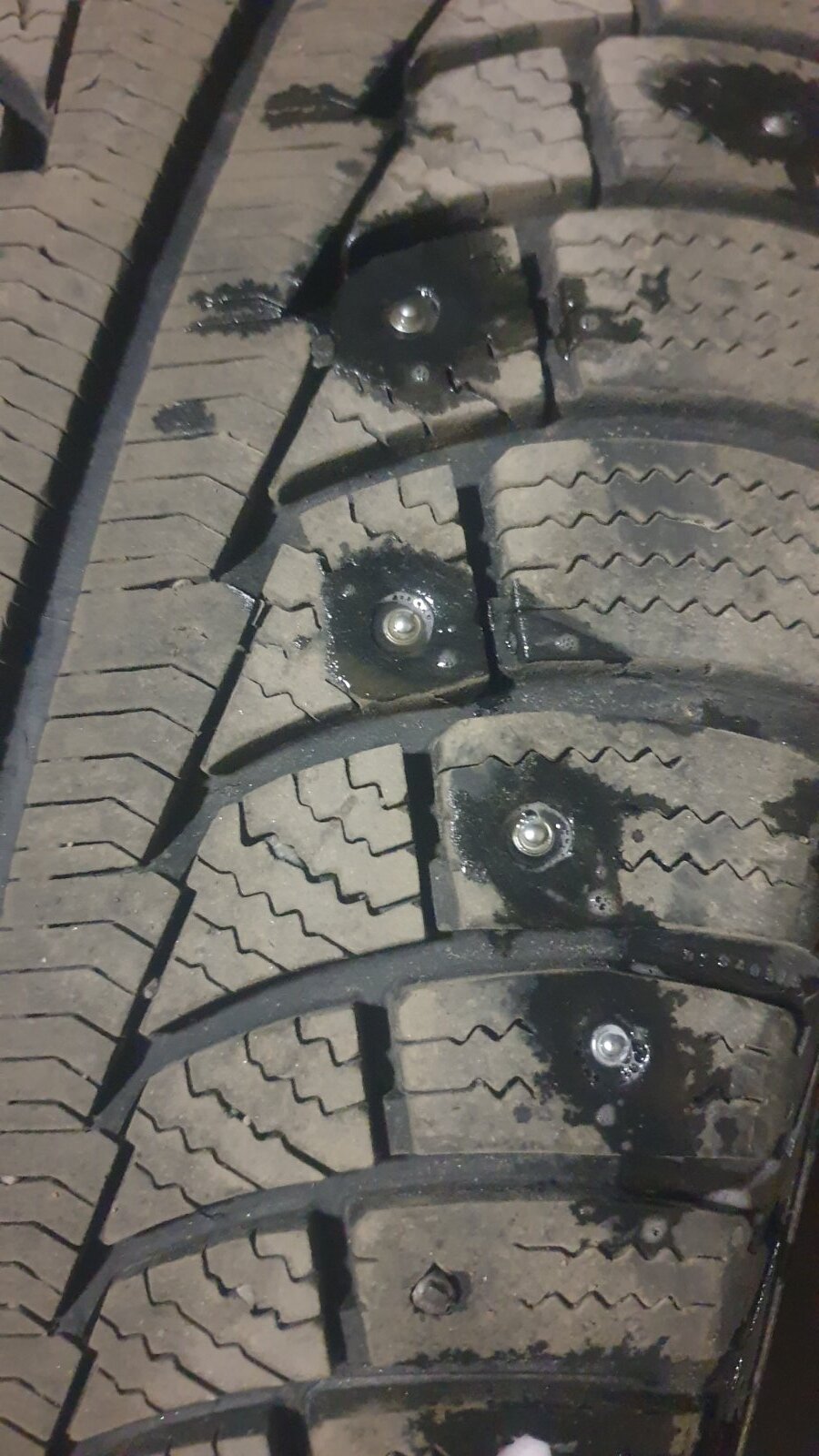

Вылетели почти все шипы, протектор норм
Ездил кто на таком варианте зимой?
Как очучения?

А с 19 года никто не юзает тему? Все богатые ))
Купил ремшипы и дошипатор, нормальная тема. Только если летом делать , иначе кто юзает авто ежедневно,  в сезон будет по времени затратно. Если не торопится то из-за износа нужно вгонять разнорзмер , если отдать на ошиповку то цена 20-30 р за шип. На озоне 100шт в среднем 800-1000р
Вгонял 8 и 7мм, резина еще живая хоть и старая, гиславед 5й древний. Потеря 50%
Только что, Nordman сказал:
Посмотрим как они стоять будут.
Я давно(так же Гиславет НФ) дошиповывал, правда итальянскими с "резьбой", за 3-и года ни один не выпал ....
11 часов назад, Aleksszlat сказал:
Там такой якорь что сами они точно не вылетят, даже болтающиеся родные и то не сразу вылетают, их по сути выдирают пробуксовки и торможения, когда идут на излом. Родные штпы мне очень понравились изза того что у них квадратный и острый сердечник, он просто вгрызается не то что в лед а бетон на парковке царапают. А все ремонтные округлый.
Еще очень трудно подгадать глубину посадки, и не все садятся ровно из-за того, что родные с завода якорь приклеен на каплю полиуретанового клея, и изза него где он остался где нет шипы садятся не одинаково
3 часа назад, Nordman сказал:

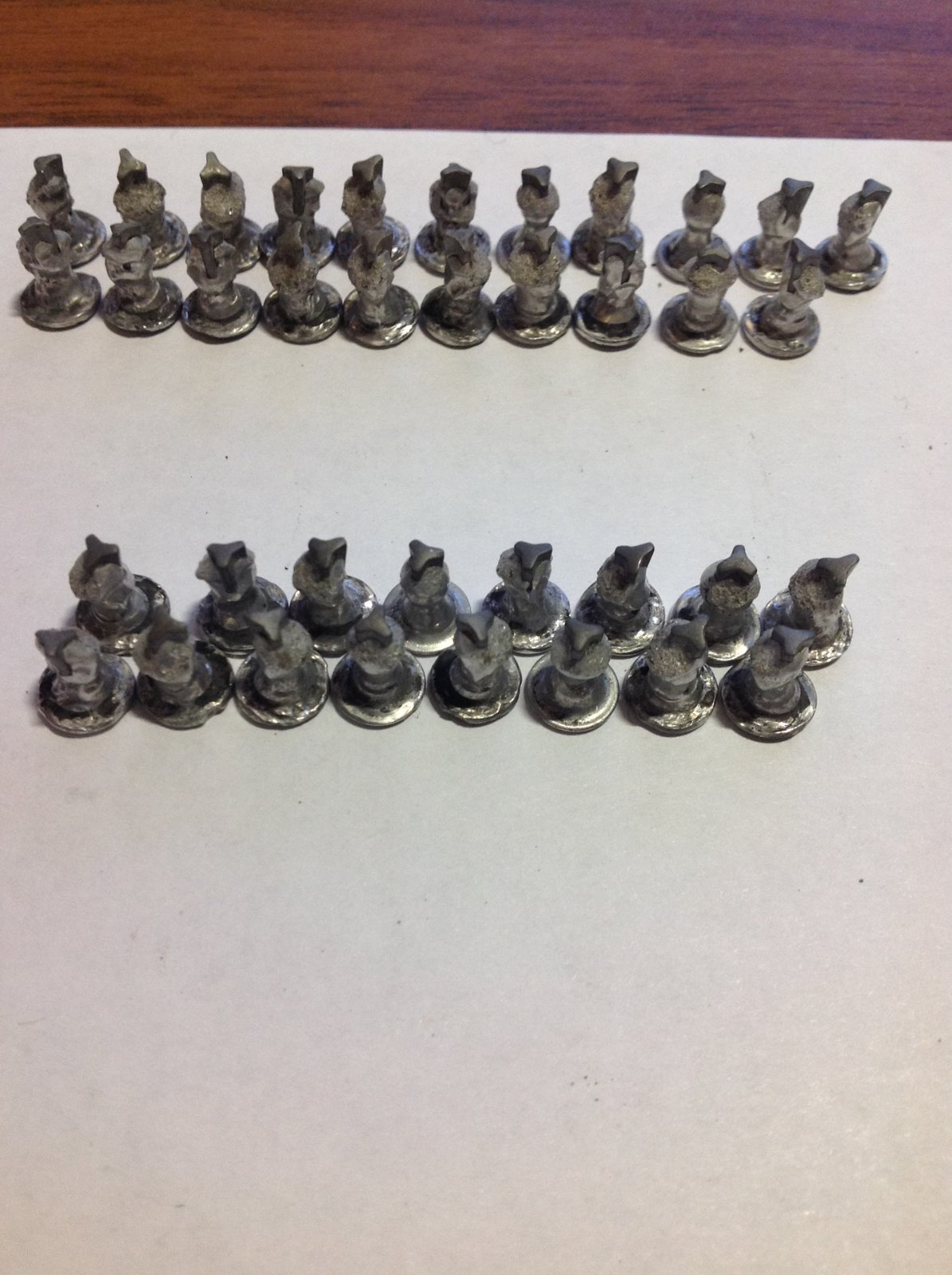

У меня на НФ стояли такие(фото скопировал с дрома), а вкручивал да, также круглые, но головка была твёрдосплавная/"победитовая".
