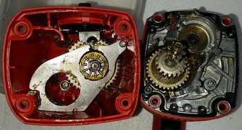

DICOM 2 Опубликовано: 26 марта 2019 Поделиться Опубликовано: 26 марта 2019 1 час назад, SL1 сказал: Это точно продукт производства компании Petro Canada? Нет, другой компании. Американские смазки больше вызывают доверия, чем из Канады. Безусловно, везде есть исключения. 1 час назад, SL1 сказал: А модель какая? Какая оригинальная смазка? С Хилти я начал бы с этого. UD30 (2017 год) В модели SR16 (2004) смазка заложена совсем другая, как и ее объем. К сожалению, могу предложить для сравнения только фото. Ссылка на сообщение
SL1 5 206 Опубликовано: 26 марта 2019 Поделиться Опубликовано: 26 марта 2019 (изменено) DICOM Я бы предложил заложить смазку NLGI 0. Все-таки смазку при работе раскидает и она должна будет стекать в зону контакта. Оптимальная вязкость по ощущениям около 80-120 сст. Дрель не ударная. Упомянутый выше Кастрол, Petro Canada Precision Synhetic, Total Multis Complex S2A и т.п., Шевроном выше тоже не побрезговал бы. Разводить на глаз. Шеврон и Petro Canada Precision Synhetic NLGI 1 можно конечно и в чистом виде попробовать, но надо следить, чтоб редуктор не нагревался при этом. У меня почти такая же конструкция, только шестерни меньше пространства в корпусе занимают и корпус более пустой в смысле приливов и пластика. Здесь конструкция более правильная. Кстати, не забываем о том, что редуктор двухступенчатый и на второй ступени расчетная вязкость выше, чем на первой. В итоге, приходим к оптимальной вязкости 120-160 сст от которой еще можно отклонится туда-сюда. По вязкости не претендую на истину, просто хочу сказать, что она может быть в широком диапазоне и редуктора электроинструмента отличаются между собой, как и режимы работы со скоростями, а производителю может быть удобно использовать одну смазку в разные инструменты. Изменено 26 марта 2019 пользователем SL1 Ссылка на сообщение

D'AVerk 639 Опубликовано: 26 марта 2019 Поделиться Опубликовано: 26 марта 2019 4 часа назад, SL1 сказал: бы предложил заложить смазку NLGI 0. Вроде для оборотов дрели ngli0 слишком жидкая. Имхо. DICOM ообще у вас там плевок смазки немалый. Не понимаю чего вы втревожились. Просто распределите ее. Ссылка на сообщение
