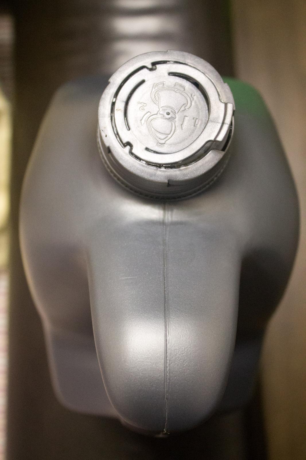

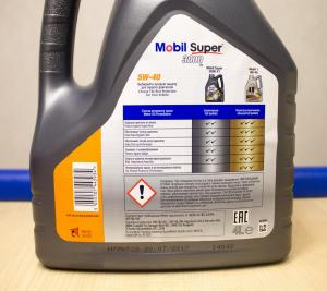

mishlentrue 0 Опубликовано: 19 ноября 2017 Поделиться Опубликовано: 19 ноября 2017 (изменено) Привет, форумчане. Помогите разобраться, подделка масло или нет. Покупал в автодоке, Москва. Mobil Super 3000 X1 5w-40 После 50км слишком уж темное оно стало. На первом фото шрифт нечеткий и знак "!", в частности. Кривая полоса проверки уровня масла. Изменено 19 ноября 2017 пользователем mishlentrue Ссылка на сообщение

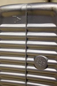

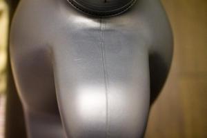

shevrick 2 113 Опубликовано: 19 ноября 2017 Поделиться Опубликовано: 19 ноября 2017 @mishlentrue, фото дна канистры сделай Ссылка на сообщение
mishlentrue 0 Опубликовано: 19 ноября 2017 Поделиться Опубликовано: 19 ноября 2017 @mishlentrue, фото дна канистры сделай Добавил к сообщению. Ссылка на сообщение
shevrick 2 113 Опубликовано: 19 ноября 2017 Поделиться Опубликовано: 19 ноября 2017 (изменено) @mishlentrue, сказал бы оригинал, да только не делает Наантали таких красивых пятоков и бэч смущает. Что со второй страницей задней этикетки (отрыв, качество печати, ошибки в тексте) Изменено 19 ноября 2017 пользователем shevrick Ссылка на сообщение
mishlentrue 0 Опубликовано: 19 ноября 2017 Поделиться Опубликовано: 19 ноября 2017 @mishlentrue, сказал бы оригинал, да только не делает Наантали таких красивых пятоков и бэч смущает. Что со второй страницей задней этикетки (отрыв, качество печати, ошибки в тексте) Отклеивается и заклеивается идеально, ошибок нет, на фото может и не видно, но шрифт везде четкий. Ссылка на сообщение
shevrick 2 113 Опубликовано: 19 ноября 2017 Поделиться Опубликовано: 19 ноября 2017 Когда закрываешь этикетку = как бы притягивается сама, аля магнитится? Ссылка на сообщение
mishlentrue 0 Опубликовано: 19 ноября 2017 Поделиться Опубликовано: 19 ноября 2017 Когда закрываешь этикетку = как бы притягивается сама, аля магнитится? Да, так и есть Ссылка на сообщение
shevrick 2 113 Опубликовано: 19 ноября 2017 Поделиться Опубликовано: 19 ноября 2017 Написал в Mobil = ждем. Ссылка на сообщение

Квазимодо4 35 Опубликовано: 19 ноября 2017 Поделиться Опубликовано: 19 ноября 2017 (изменено) Тоже бы сказал,что подделка, но в Ленте стоит масло 10W40 точно в таких же канистрах,маловероятно что подделка. Канистра на ощупь уж очень дубовая. Изменено 19 ноября 2017 пользователем Квазимодо4 Ссылка на сообщение
