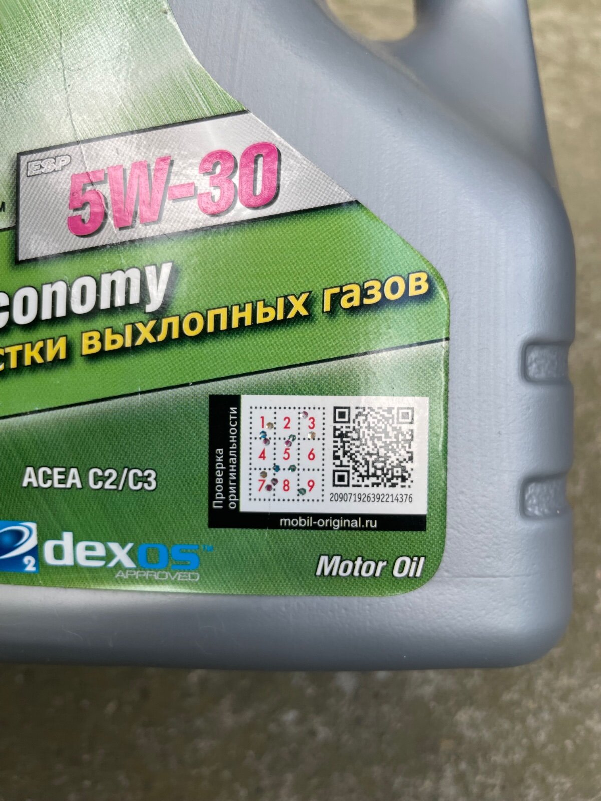

Nameloss 2 Опубликовано: 14 сентября 2023 Поделиться Опубликовано: 14 сентября 2023 Масло из бесконечных запасов 21 года Уже до 24 года рукой подать, а масло из июня 21 года все не кончается Ссылка на сообщение
makdi067 786 Опубликовано: 14 сентября 2023 Поделиться Опубликовано: 14 сентября 2023 20 минут назад, Nameloss сказал: Масло из бесконечных запасов 21 года Уже до 24 года рукой подать, а масло из июня 21 года все не кончается Теоретически это возможно, но с практической точки зрения поддельных таких канистр в разы больше чем настоящих на остатках. Ссылка на сообщение

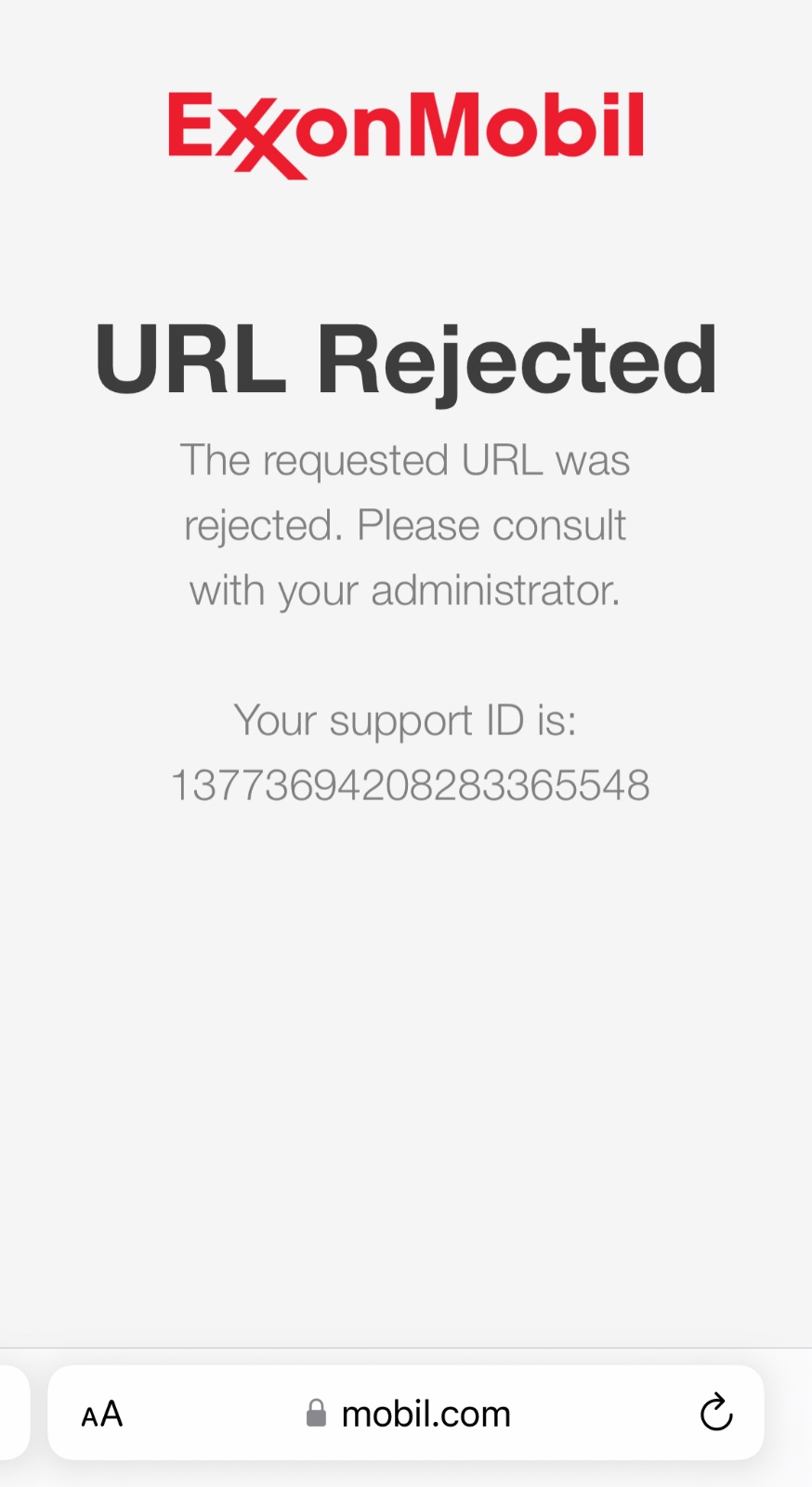

SASH676 0 Опубликовано: 14 сентября 2023 Поделиться Опубликовано: 14 сентября 2023 1 час назад, makdi067 сказал: Очень плохие фото, но даже по ним мне канистра не нравится. Сфотографируйте сверху район ручки, сбоку так что бы отчётливо был виден шов нижний ну и посмотрите на какой проверочный сайт ведёт ссылка под проверочной доской, сдаётся мне что у Вас там не mobil.ru/original, а mobil-original.ru что указывает на 100% подделку, если так то фото можете не делать. Да, ссылка на mobil-original.ru, с которой редирект на Mobil.com и такая страница Ссылка на сообщение
matthew 39 Опубликовано: 14 сентября 2023 Поделиться Опубликовано: 14 сентября 2023 SASH676 да подделка у вас, подделка Ссылка на сообщение
makdi067 786 Опубликовано: 14 сентября 2023 Поделиться Опубликовано: 14 сентября 2023 23 минуты назад, SASH676 сказал: Да, ссылка на mobil-original.ru, с которой редирект на Mobil.com и такая страница это поддельный проверочный сайт. Канистра на 100% поддельная, сами решайте какова вероятность того что масло там настоящее. Ссылка на сообщение

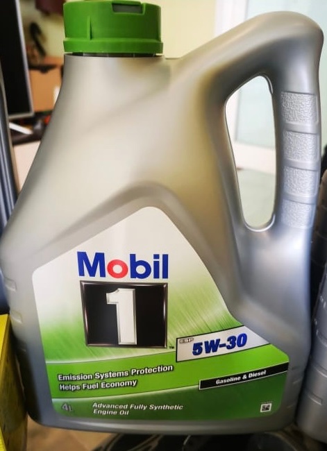

SASH676 0 Опубликовано: 14 сентября 2023 Поделиться Опубликовано: 14 сентября 2023 (изменено) 3 часа назад, Евген48 сказал: Обязательно передайте огромный привет всем знакомым Скрыть содержимое Нашел одно фото канистры, которую покупал там же в прошлый раз - этикетка несколько отличается. Так что может быть в прошлые разы масло было другое) Изменено 14 сентября 2023 пользователем SASH676 Ссылка на сообщение
matthew 39 Опубликовано: 15 сентября 2023 Поделиться Опубликовано: 15 сентября 2023 SASH676 по канистре по этой фотке ничего не понятно. Но крышка на оригинал не похожа вообще. Так что вероятность того, что в тех канистрах действительно мобил был резко сокращается. Да и в целом, вряд ли тот, кто раньше торговал оригиналом, сейчас бы перешел на подделку. Ссылка на сообщение
makdi067 786 Опубликовано: 15 сентября 2023 Поделиться Опубликовано: 15 сентября 2023 (изменено) По этому фото действительно ничего не скажешь, канистра и канистра. Крышка совершенно нормальная, у французских сплошь такие без кольца нижнего. Есть надежда что предыдущее было нормальное, хотя беспринципность конкретного продавца настораживает. Скорее всего предыдущее масло у Вас было нормальным иначе Вы заметили бы повышенный расход топлива и угар масла сильный, думаю что Вы проехали как минимум несколько тысяч км. и заметили бы изменения. Сам проходил это в прошлом году. Залил якобы Мобил и даже на 3х литровом дизеле заметил что расход вырос процентов на 20 и литр масла угорел за 2000 км и это на машине которая до этого не жрала масло от слова совсем. После этого и пришел на форум, на данный момент считаю что знаю где покупать и как проверять, собственно спасибо за это данному форуму. Двигатель кстати не успел повредить ( тьфу 33 раза), после этого уже третья смена масла, проблем не наблюдается. Изменено 15 сентября 2023 пользователем makdi067 Ссылка на сообщение
matthew 39 Опубликовано: 15 сентября 2023 Поделиться Опубликовано: 15 сентября 2023 makdi067 крышка ненормальная. Если присмотреться на нижний борт и на риски, на которых остается слизана часть пластика на французском заводе. Риски как минимум по длине не соответствуют оригиналу. Из-за этой не пропорции сама крышка кажется высокой. Ссылка на сообщение
makdi067 786 Опубликовано: 15 сентября 2023 Поделиться Опубликовано: 15 сентября 2023 18 минут назад, matthew сказал: makdi067 крышка ненормальная. Если присмотреться на нижний борт и на риски, на которых остается слизана часть пластика на французском заводе. Риски как минимум по длине не соответствуют оригиналу. Из-за этой не пропорции сама крышка кажется высокой. Я посмотрел свою канистру, примерно понял о чём Вы говорите, но тут такая не чёткая фотография что я бы не стал по ней делать вывод. Ссылка на сообщение
