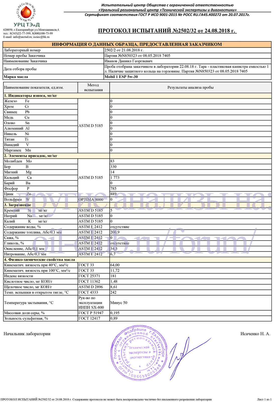

Jagdpanzer55 5 Опубликовано: 22 сентября 2020 Поделиться Опубликовано: 22 сентября 2020 (изменено) 21 час назад, Optovik сказал: Jagdpanzer55 Сколько ты отдал за масло без доставки... 9000 В общем ситуация такая: продавец не согласен с приговором форума)) в Уфе есть лаборатория которая может провести анализ такой же как в Екатеринбурге, спектральный анализ, вязкость которые покажут что это, наверное принципиально отвезу) Изменено 22 сентября 2020 пользователем Jagdpanzer55 Ссылка на сообщение
Optovik 3 840 Опубликовано: 22 сентября 2020 Поделиться Опубликовано: 22 сентября 2020 8 минут назад, Jagdpanzer55 сказал: 9000 В общем ситуация такая: продавец не согласен с приговором форума)) в Уфе есть лаборатория которая может провести анализ такой же как в Екатеринбурге, спектральный анализ, вязкость которые покажут что это, наверное принципиально отвезу) Если лаба подтвердит что это не оригинал,надо выяснить что в таком случае обещает продавец. А то ты за масло отдал 10+ доставка плюс анализ,а он потом в отказ пойдет, и ты ещё попал на деньги. Спроси продавца что для него будет доказательством фальсификации.Анализ этой лаборатории будет достаточно и что дальше. 1 Ссылка на сообщение
Jagdpanzer55 5 Опубликовано: 22 сентября 2020 Поделиться Опубликовано: 22 сентября 2020 (изменено) Обещает, что если окажется фальсификат, то вернет всю сумму, правда оговорка там есть: после того как оно окажется в Москве, ну и говорит что я не поверю что оно как мед) в принципе анализ делается с утра и до обеда, там сложностей нет. Изменено 22 сентября 2020 пользователем Jagdpanzer55 Ссылка на сообщение
Optovik 3 840 Опубликовано: 22 сентября 2020 Поделиться Опубликовано: 22 сентября 2020 (изменено) 1 час назад, Jagdpanzer55 сказал: Обещает, что если окажется фальсификат, то вернет всю сумму, правда оговорка там есть: после того как оно окажется в Москве, ну и говорит что я не поверю что оно как мед) в принципе анализ делается с утра и до обеда, там сложностей нет. Это анализ оригинала ,то с чем тебе сравнивать свое масло. Можно распечатать для наглядности.лаба должна выдать официальное заключение на масло.И спроси есть у них ОБЯЗАТЕЛЬНО официальную аккредитацию на контроль качества продукции нефтепереработки и нефтехимии.. Копии надо будет приложить к анализу масла перед отправкой в Москву... Лаборатория должна иметь статус аккредитованной, в случае если она проводит следующие виды работ: контроль качества продукции нефтепереработки и нефтехимии... Изменено 22 сентября 2020 пользователем Optovik Ссылка на сообщение

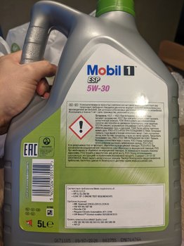

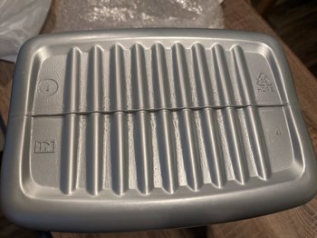

OlegaH 3 Опубликовано: 23 сентября 2020 Поделиться Опубликовано: 23 сентября 2020 Друзья! Будьте добры, оцените вероятность подделки (канистры) Что смутило: отсутствие некоторых точек на проверочной сетке. Те, что есть, полностью совпадают, но есть не все. Ссылка на сообщение

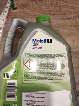

OlegaH 3 Опубликовано: 23 сентября 2020 Поделиться Опубликовано: 23 сентября 2020 А ещё этикетка сзади не по центру, вот. Ссылка на сообщение

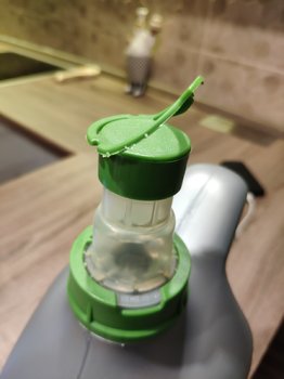

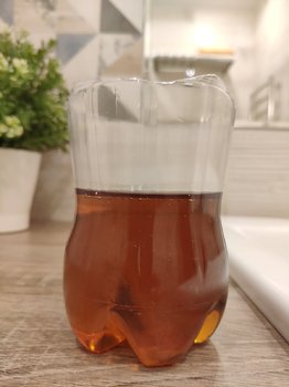

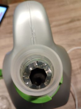

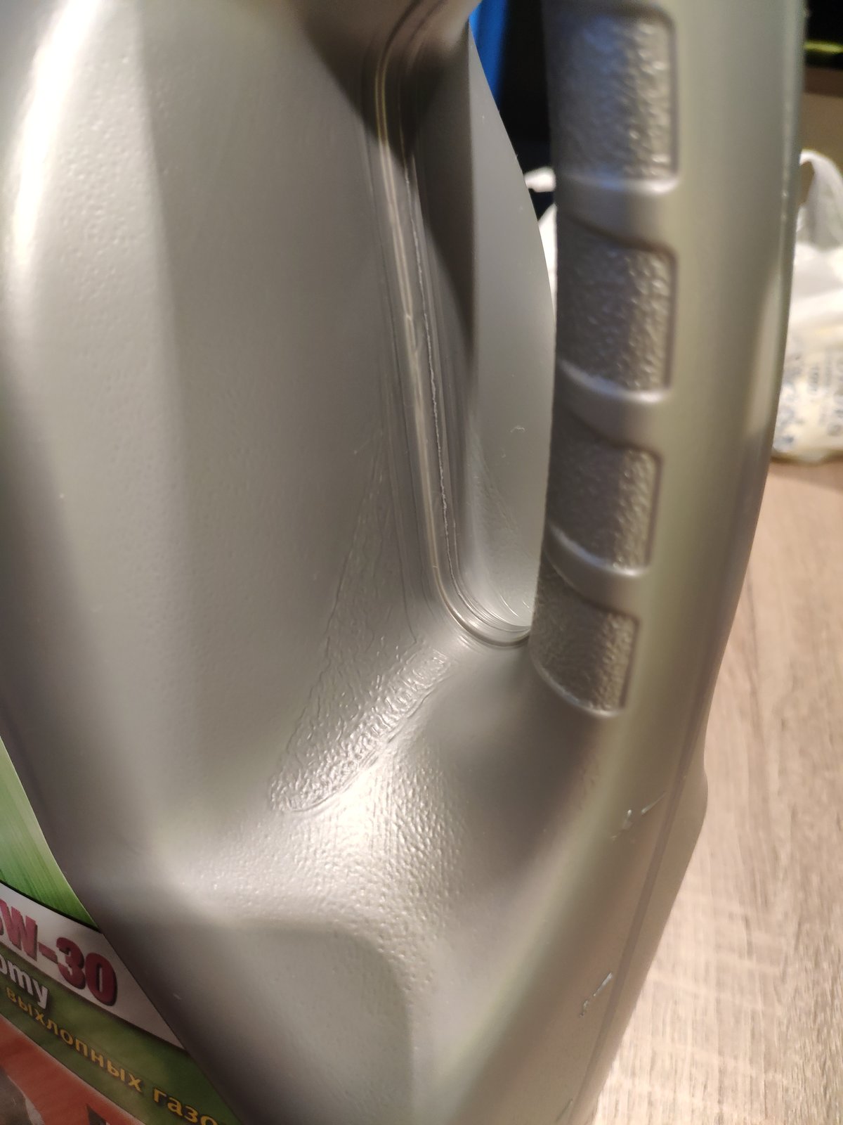

OlegaH 3 Опубликовано: 23 сентября 2020 Поделиться Опубликовано: 23 сентября 2020 И ещё чуть фоточек Ссылка на сообщение
Optovik 3 840 Опубликовано: 23 сентября 2020 Поделиться Опубликовано: 23 сентября 2020 OlegaH Очень замечательно: и этикетка криво приклеена как надо и масло соответствующего цвета.Всё у вас нормально. даже то что в канистру не долили... Ссылка на сообщение
OlegaH 3 Опубликовано: 23 сентября 2020 Поделиться Опубликовано: 23 сентября 2020 Optovik на одной из страниц этой темы криво приклеенная этикетка была на подделке, а вы смеётесь. Ссылка на сообщение
Optovik 3 840 Опубликовано: 23 сентября 2020 Поделиться Опубликовано: 23 сентября 2020 2 минуты назад, OlegaH сказал: Optovik на одной из страниц этой темы криво приклеенная этикетка была на подделке, а вы смеётесь. Все у вас нормально. На канистрах Гравеншон это норма. Повеселился я над открытой канистрой-ну как буд то не долили. Это на канистрах Наантали этикетки должны быть ровно приклеены. 1 Ссылка на сообщение
OlegaH 3 Опубликовано: 23 сентября 2020 Поделиться Опубликовано: 23 сентября 2020 Optovik спасибо! Но почему же точек на канистре не хватает? 3 минуты назад, Optovik сказал: Это на канистрах Наантали этикетки должны быть ровно приклеены. Где их берут? ) Ссылка на сообщение
Optovik 3 840 Опубликовано: 23 сентября 2020 Поделиться Опубликовано: 23 сентября 2020 7 минут назад, OlegaH сказал: Optovik спасибо! Но почему же точек на канистре не хватает? Где их берут? ) Отсутствие точек - это технологический сбой. Переделывать в программе они ни чего не будут т.к. это ведет к удорожанию продукции. В Европе одно время всё масло разливали в канистры серебристого цвета и не чего,может и сейчас точно не знаю. Нас 2-3 человека из 100 кто заморачивается с проверками. Многие выбрасывают канистры и не задумываются. Кто то вообще меняет масло на сервисе ине морочится что залили то и залили. 3-4 года проездил и сменил машину. У меня 2 племянницы- что им привезу то и зальют в свои машины.Они мне доверяют. 1 Ссылка на сообщение
OlegaH 3 Опубликовано: 24 сентября 2020 Поделиться Опубликовано: 24 сентября 2020 И на утро. -24. Ссылка на сообщение
Optovik 3 840 Опубликовано: 24 сентября 2020 Поделиться Опубликовано: 24 сентября 2020 (изменено) 8 минут назад, OlegaH сказал: И на утро. -24. Супер, не помутнело... Что за масло и где покупал Изменено 24 сентября 2020 пользователем Optovik Ссылка на сообщение
