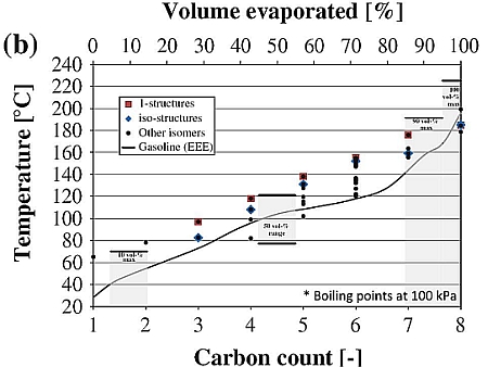

Теперь что касается советов проехать по трассе для выпаривания топлива. На битоге есть очень хорошая картинка на этот счет:
Другими словами, как бы вы не пытались выпарить бензин из масла, отжигая по трассе, часть его все равно останется, независимо от того, насколько удалось его прогреть.
As to "burning off" fuel with highway operation, here's a distillation curve of some gasoline and alcohol components. So clearly, SOME of the fuel has to stay, regardless of sump temperatures.
