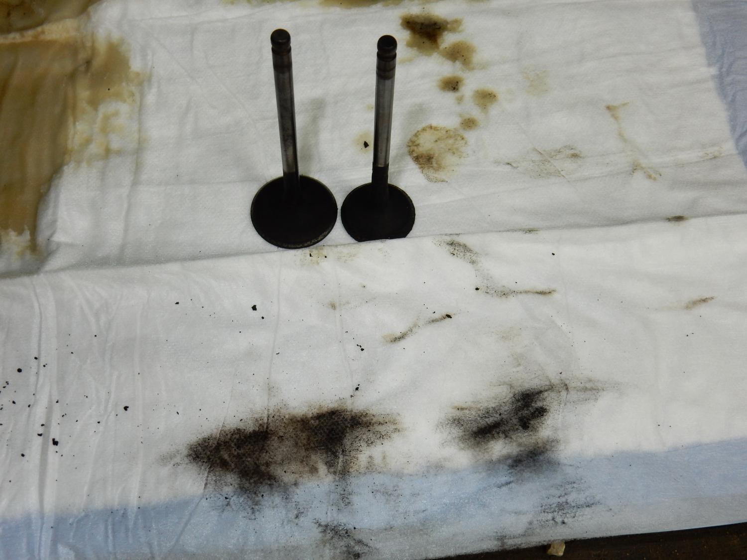

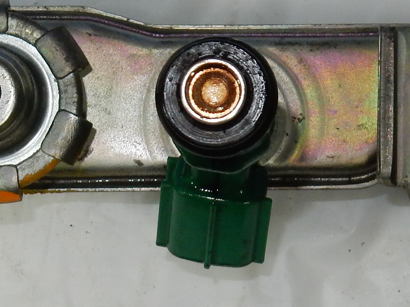

Популярное сообщение Белковод 1 172 Опубликовано: 2 октября 2016 Популярное сообщение Поделиться Опубликовано: 2 октября 2016 (изменено) Всем мое почтение парни ! Обещал как то на майские праздники сделать сравнение жидкостей :) Но, тут уж как говорится возникло всяких дел по пояс и уж лучше позже... Всегда было интересно… какая жидкость лучше моет инжекторы – Winns или мать его так Lavr? Но вот нормальных (в моем понимании) тестов и сравнений этих продуктов не встречал. Вот и решил сам замахнуться на святое. Дай думаю сделаю сравнение этих жидкостей, ведь это же элементарно – взял да и сравнил.. Ну, это я так думал в апреле месяце, когда покупал жижи на опыты и раздавал переполненный оптимизьмой обещания дерзкие. Сперва необходимо было придумать адекватную методику тестирования и сравнения жидкостей. Вместе с разными уважаемыми людьми обсуждали тут на форуме чего и как лучше проверить. http://www.oil-club.ru/forum/topic/23235-metodika-sravneniya-zhidkostej-dlya-ochistki-inzhe/ По итогу решил поставить несколько экспериментов и оценить жидкости по совокупности их свойств. Методика – общий замысел так сказать…. Эксперимент первый – клапанный тест. На всех жидкостях заявлено, что они чистят впуск и клапана. Ок – проверим. Это просто. Берем примерно одинаковые по загрязнению клапана с одного мотора, далее нагреваем их горелкой. После нагрева погружаем их в растворы на 30 минут и смотрим что произойдет. Победителем признаем ту жидкость, клапан погруженный в которую стал чище. Эксперимент второй. Берем форсунки с ОДНОГО двигателя и далее подаем на них одновременно разные составы. Оцениваем изменение формы распыла и как почистится грязь. Победителем признаем ту жидкость, которая быстрее всех восстановит нормальную форму распыла. Тут основная засада - подготовить установку для опытов. Задача конструкции - подавать разные растворы под одинаковым давлением на форсунки, которые управляются одним генератором (реле поворота от Белки). Эксперимент третий – грязевой. Тут все проще. Берем комплект грязных инжекторов, наливаем им на распылители разных жиж. Оставляем на 10 минут и обдуваем воздухом. Победитель тот кто сделал инжектор чище. Эксперимент четвертый – резино-технический. Этот опыт нужен для понимания какая из жидкостей более агрессивна к резиновым уплотнениям. Теперь собственно отчет о проделанной работе. Разобрал я парни ушатанную головку от мотора 1 ZZ-FE. Вытащил из нее клапана и отобрал из них наиболее одинаковые по загрязненности. Далее мы с другом Серегой нагревали клапана горелкой по 10 секунд и опускали их в жидкости. После оставили их там откисать на 30 минут. По прошествии времени оценивали какая из жидкостей лучше всего убрала нагар. Результаты – BG 211 вне конкуренции. Остальные жидкости показали примерно одинаковые результаты. Потом провел опыты на инжекторах подавая на них разные составы. Увы парни… Не смотря на то что казалось бы это должен был стать самый объективный этап тестирования он оказался наименее информативным и дал меньше всего понимания. Не смотря на всю крутость и внешний вид установки, не удалось обеспечить главного условия . Это найти ОДИНАКОВО загрязненные инжекторы. Даже на одном и том же моторе инжекторы разные по загрязнению и проверять в таких условиях жидкости не объективно. Кроме этого, по закону подлости мне достались форсунки, которые еще более менее работали. Вот такое дело. Но опыт показал, что результат от применения жидкостей есть и производительность форсунок увеличилась. Однако форма распыла на форсунках визуально не поменялась. Поэтому хотя и эксперимент был красивым – ясности не дал. Далее грязевой опыт – тут лучше всего справилась…. Да, да опять же BG 211. Второе место занял Lavr. Показал себя очень достойно. На третьем месте Winns и хуже всех справилась BG 210. Теперь к резинкам. Самая агрессивная жидкость к резинкам оказалась BG 211. Резиновое уплотнительное колечко, которое было погружено в нее на 10 минут - сильно разбухло и изменило форму. Остальные жидкости оказались менее агрессивны и за указанное время не повлияли на состояние резинок. Вот. Выводы: Лучшая промывка инжекторов по всем показателям оказалась BG 211. В то же время это самая агрессивная к резиновым уплотнителям жидкость. В противостоянии Winns – Lavr победителем нашего соревнования стал Лаврентий Палыч. Он намного лучше конкурента справился с грязью на распылителях. BG -210 и Winns моют инжекторы примерно одинаково по эффективности. Вот такие новости из нашего колхоза. Надеюсь было полезно. Всем мира. Изменено 3 октября 2016 пользователем Белковод 22 Цитата Ссылка на сообщение Поделиться на других сайтах
