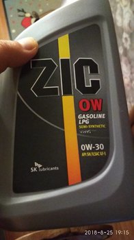

Да и в зиму не стоит. Я взял на зиму 0-30 зик.
2 минуты назад, veselchak сказал:
х7 ?
5 минут назад, DRON 33 сказал:
х7 ?
Распродажа была)
