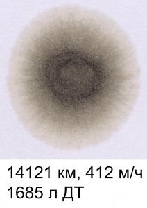

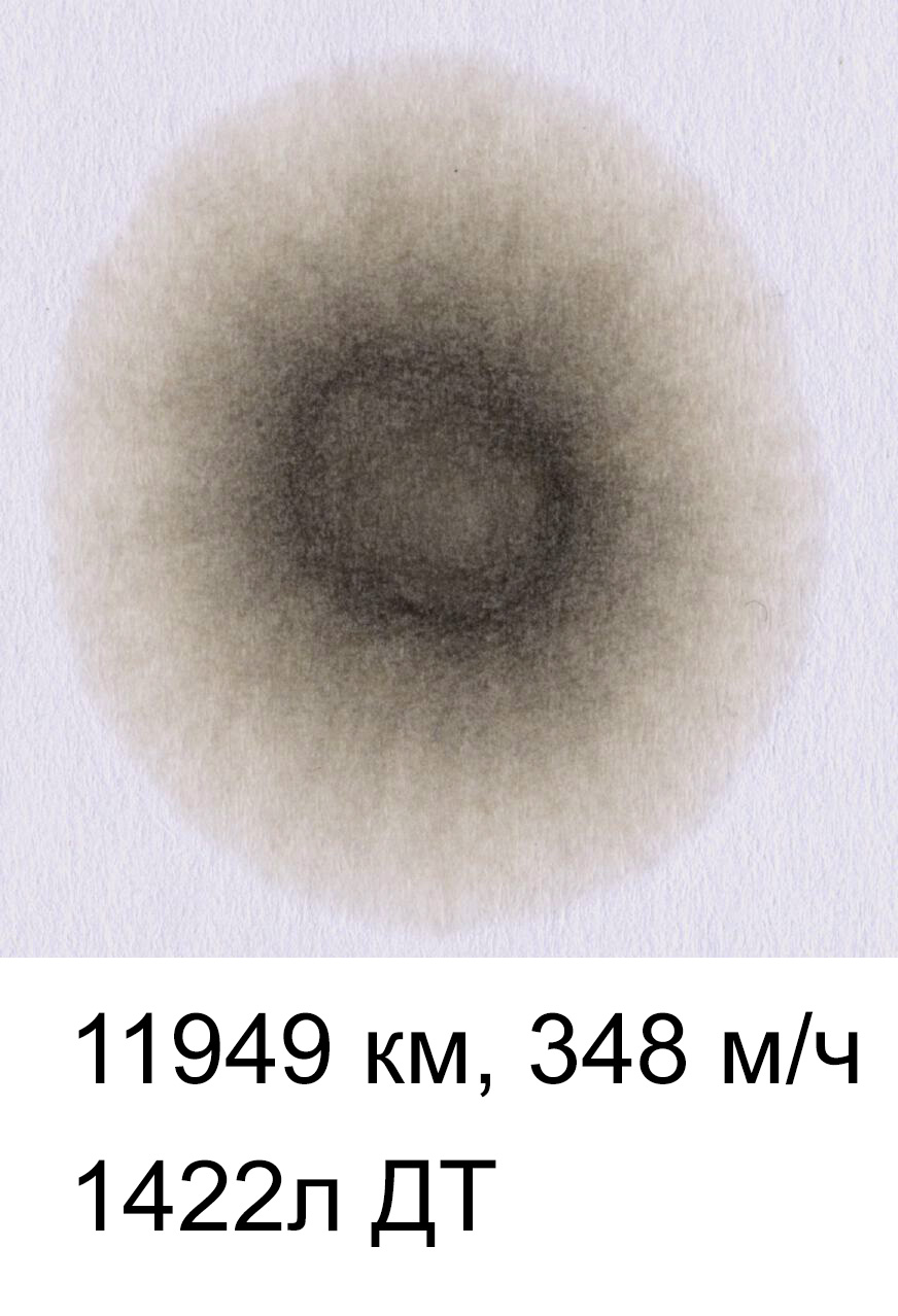

У меня очередные чудеса. Выкладываю серию капельных проб, сделанных с одной заправки. Проба на 15270км вообще странная. Однако, прежде чем кричать про разрушенное ядро и умершее масло, рекомендую посмотреть на мою предыдущую серию, нынешняя проба на 15К прямо один-в-один похожа на то, что было в прошлый раз на 4К.

 По представленным фотографиям не вижу никаких парадоксов. Масло умерло на 9000 км. На дальнейших фотках признаки убитости сохраняются.
Пожалуйста, конкретнее.
Можно и конкретнее:
Фото №3 (9020 км) - Кмд=1,65 - браковочное значение.
Фото №4 (10136) - Кмд=1,7 - практически браковочное значение.
Фото №5 (11949 км) - Кмд=1,5 - браковочное значение.
Фото №6 (14121 км) - Кмд=1,66 - браковочное значение
Фото №7 (15266 км) - Кмд=1,37 - значительно ниже браковочного значения (измерение затруднено, т.к. ядро капли сливается с краевой зоной, а граница краевой зоны и зоны дисперсии нечеткая).
Для сравнения Фото №2 (6085 км) - Кмд=1,77, Фото №1 (2840) - Кмд=2,72
Таким образом, к 6000 км пробега масло уже утратило большую часть своих моюще-диспергирующих свойств, а к 9000 км уже явно подлежит замене.
