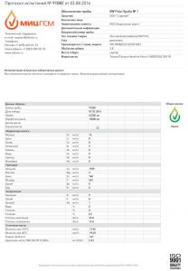

Texaco Havoline Ultra V 5W-30 VW Polo 15000km.pdf
пробег 15 000, все показатели в норме, возможна дальнейшая эксплуатация...

Так щелочное измерили предательским ASTM D 2896 - тут хоть 30 тыс км катайся все будет показывать 4-5...
Если по чесноку анализ не о чем - износ посмотреть да просадку вязкости.
И то по износу есть вопросы. VW Polo за 15 000км дал железа 15, алюминия 5 и хрома 0? Ну конечно... :)
Чёт действительно сказачно всё для такого пробега. Тут двс наверное как у меня на румстере 1.6 CFNA, заинтриговали прям....
Если вин с X скорее всего cfna

А какие режимы были?
Если трасса, то тогда понятно.

Сегодня взял пробу после 8000 пробега. посмотрим что изменилось )))
Прошлые пробы были после другого масла, посмотрим как сейчас будет вести себя алюминий.
PS: а масло на самом деле оч.хорошее, у нас дофига народа ездит уже на нем.
ИВ на 10 ниже заявленного. Щелочное производитель скрывает, но масло low saps, за 15 тыс. еще не сработалось?
Если щелочное 5.33 по ASTM, то по ГОСТ будет около 1.5 или даже ниже. Если масло еще ресурс не выработало (TBN 3-4), то ASTM 7-8 показывает.
А может уже CWVA мотор стоит, можно уточнить у владельца?
Маловероятно. Общий пробег глянь.
Спасибо. Общий не заметил. Тогда cfna.
