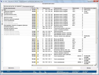

Мануалом пока не обзавёлся.
Вот,что ребята на форуме скинули
