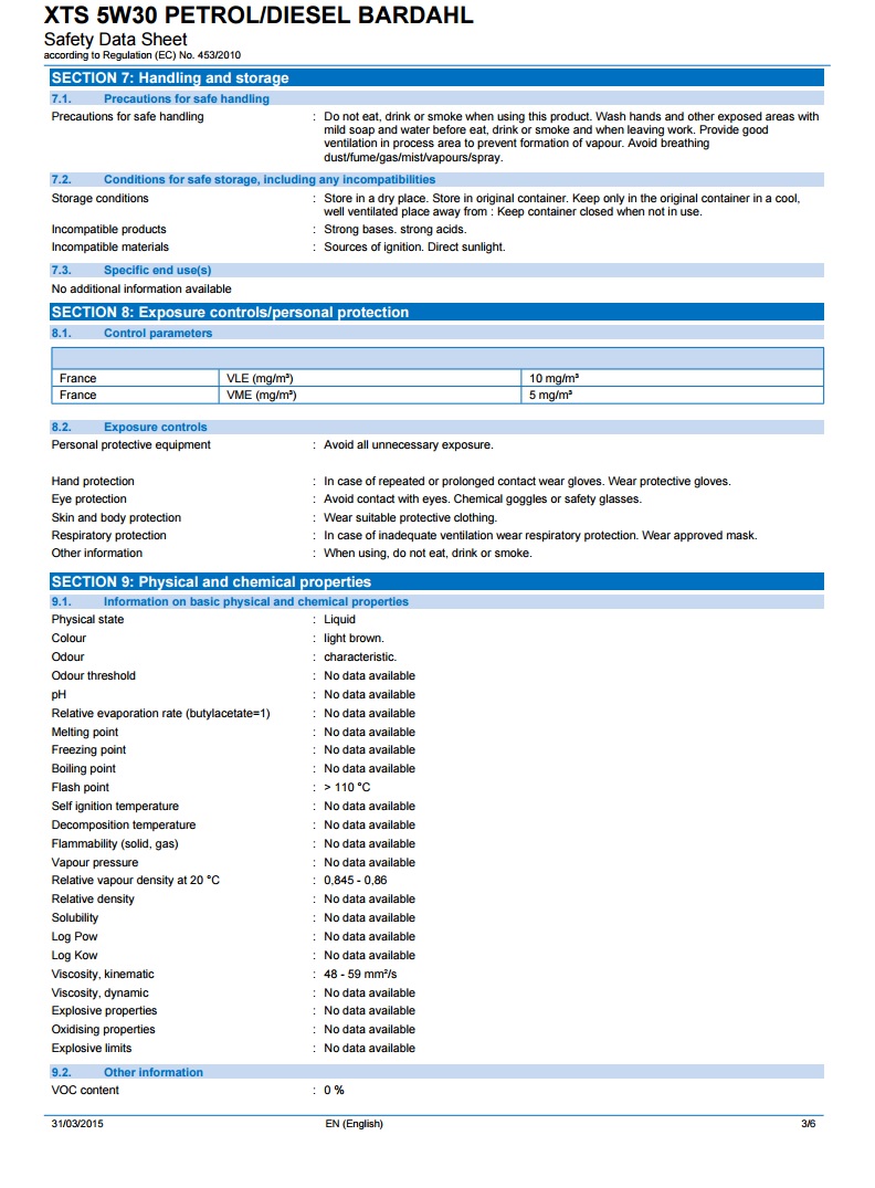

MSDS вроде выше нашел... но в нем нифига толком не понятно мне)))
Ну скопируйте его сюды, попробуем разобрацца...
@skorp777,
так вроде ссылка сверху выше есть... ну хорошо.. выложу в тему скрины:

MSDS взят с http://bardahl.lv, другого источника не нашел к сожалению
