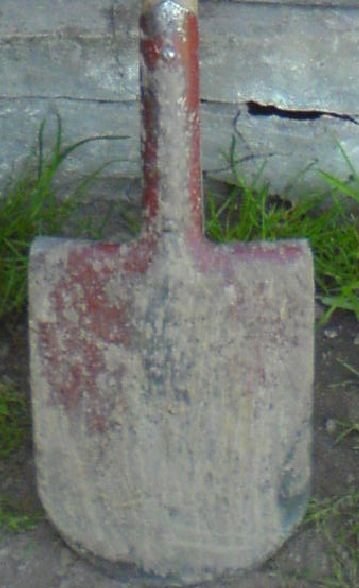

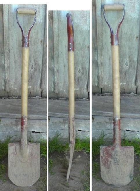

Тут дело не в металле - его качестве или толщине - а в конструкции
На обычной-распространённой для огородных работ слабое место - стык выштамповки под черенок с остальным лезвием, загибается в ту или иную сторону, а при более тонком металле - ещё и лопается в месте сгиба
Ещё и сама выштамповка, и черенок заужены к концу
А на лопате для "серьёзной" копки никаких выштамповок и черенок без заужения цельный, ещё и упоры для ноги загнуты в "более правильную" сторону
Вот, металл одинаковой толщины - по моим замерам 1,7 мм, и вроде на первой лопате на фото такой же, как и на второй - но первой пару месяцев - и уже загнута, а второй лопате более 20 лет....

Да в магазинах, как правило - всюду Фискарс, Китай и якобы местные - по большей части полностью или частично тоже Китай
Я ж не про то, что - мол, надо брать такую ( а где?) - а про то, почему обычные садовые гнутся - своего типа расходник по нынешним временам, как и прочее "одноразовое"
Есть у меня и "стандартные" штыковые лопаты советских времён - уже полопались местами - но это от времени, зато не загнулись :) но там и металл толще заметно, нежели у тех, что на фото - но и тяжелы, и толком не заточишь, и копать ими не слишком удобно и комфортно... потому и пользуюсь той, которая вторая на фото...
