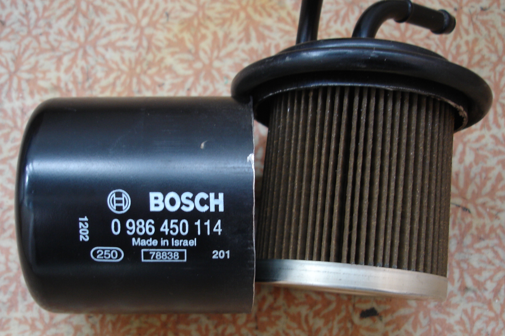

Распилил еще один фильтр Bosch 0 986 450 114, цена на него 430руб. пробег 23ккм, из них на 98 Роснефть 18ккм и 5ккм на 92 Роснефть, в течении всего пробега добавлял по 100мл ацетона на полный бак бензина. Бумага чуть тоньше в отличии от оригинала (очень похожа на Kolbenschmidt 50 013 825), ширина складки 10мм, высота фильтрующего элемента 65мм, гарможка уложенна очень плотно, в принципе выполнен хорошо, металическая защита входной трубки есть, шов качественный. Судя по внешней стороне бумаги, грязи остановил много.
Добавлю, бумага очень схожа по внешних ощущениям и виду, на бумагу из оригинального японского фильтра.

Внесу некоторые уточнения к ранее резанным трем фильтрам.
1. Kolbenschmidt 50 013 825 - начал резать бумагу, а она рвется практически без усилий, очень хрупкая, у Бош она в разы прочней, хоть и чуть тоньше. Высота фильтрующего элемента 70мм, но у Бош самой бумаги больше, гарможка уложена чаще.
2. JS Asakashi JN317 - так же вырезал кусочек бумаги, рвется почти так же как у Колбеншмидта, чутка прочнее, высота элемента 65 мм, в целом количество бамаги так же как у Колбена... Судя по внутренней и внешней стороне, видно что мало что отфильтровал. В то время использовал 98 Роснефть.
3. Оригинальный Subaru 42072-AA200 с наружи конечно очень грязный, пальцы немного измазал ) пока резал бумагу. Высота 70мм, бумаги много, вообще Бош очень близко к оригиналу.
этож что за бензин такой что фильтр Bosch как глиной забит... может в баке беда?
а вообще просматриватся тенденция -почти все фильтра бош имеют высокое качество, и порой даже лучше оем
в баке не знаю, не вскрывал. на момент установки фильтра бош пробег по одометру составлял 158ккм и как раз с этого пробега начал добавлять ацетон при каждой заправке, + фильтр стоял почти год, а за этот год я один раз залил очиститель топливной системы ЛАВР, нейтрализатор воды ЛАВР и несколько раз лил смесь 100+100мм ацетон+керосин. сжег приблизительно 2500 литров. Скорей всего все в совокупности отмытое и залепило так фильтр.
БОШ мне тоже очень понравился, еще бы чуть длинее был ))
еще планирую в ближайшее время распилить фильтра Blue Print и Jakoparts.
Изменено пользователем Hasen

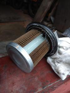

BOSCH 1457434310

К качеству претензий нет. Всё сделано отлично.
Распилил Bosch 0986450114. Пройдено 12.5 ККМ или 7мес. Бумага тонкая но прочная и её много, гармошка 1.3 метра
