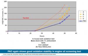

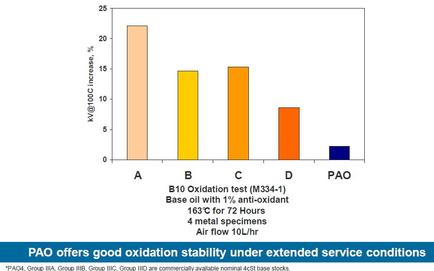

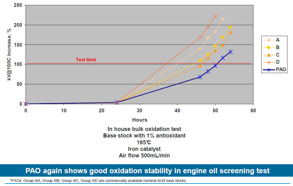

И не пойму, зачем ты привел в пример график окислительного теста готового гидравлического масла. Может ты себе в двигатель гидравлику заливаешь?
Или ты не понимаешь разницу в условиях работы гидравлического и моторного масла?
Еще раз пишу, глупо просто тупо смотреть на цифры. Цыфры в свежем масле могут быть больше, но масло хуже.
Ты пишешь "Все показатели". Почему все. Это только ограниченный ряд показателей, условно принятый за критерии качества.
Это все равно, что сравнить два автомобиля, например Ладу Гранту и какую-нибудь иномарку, по ряду показателей: максимальная скорость, клиренс, объем багазника, грузоподъемность, мощность, вес и так далее.
И в результате, написать как ты написал - все показатели лучше, победила Лада Гранта.
Но есть море показателей, которые не тестируются и которые невозможно протестировать. Но допустим, что если всё в комплексе оценить и учесть, то победит иномарка.
А насчет окислительной способности см. ниже фото.
