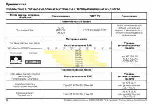

Значит нужно масло с минимальной вязкостью по мануалу допущенное, плюс 0w- взять оно на холодную самое текучее
@Booster, наверное
Не понимаю что значит наверное,если под указанные условия,то точно. Чем ниже ccs,тем легче прокачка масла на холодную
Огромный +.
Есть тема не касающаяся масляного вопроса, а вопроса конструктива мотора.
А хватит ли давления на горячую на вязкости w30 для всей этой конструкции ( гидрики,  натяжитель ) , я просто не помню отличается ли маслонасос на шниве, но на классике он откровенно бы не вытянул всё это...
И тогда может получится такая неприятная штука что стартовый пуск у вас будет супер, зато на горячую при работе на холостом цепь не будет достаточно натянута. - Но опять же, я с шнивами знаком плохо, была только обычная нива без всех этих заморочек)
А, вообще, какое масло будет оптимальным для ШевиНивы?
@Коловрат, 5W-30 тебе можно лить как и 0W-30, производитель на двигатель 2123 рекомендует эти масла.  :)
Если ты зальешь например Petro-Canada Supreme Synthetic 5W-30 API SN Ilsac GF-5 - то проблема шума цепи станет поменьше.
Из лукойла одноклассником этого масла будет Lukoil Genesis Glidetech 5W-30 можешь попробовать - масло хорошее.

@Коловрат, нет не слабовато, производитель видишь рекомендует - гарантия этого :) ACEA C3 погуще  - больше шансов что цепь греметь будет. :)
Ты вопросил что бы цепь не шумела я попробовал тебе оптимум посоветовать что бы и масло хорошее и цепь не шумела. :)
