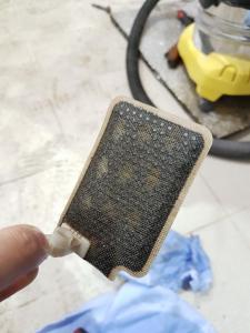

эТО Для автора про тему бензина))) с мотора 1.8 ТСИ пробег 70 тыс фильтр топливный с бензонасоса.
