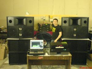

Для бытового использования линейная АЧХ не всегда нужна и чаще вредна, как бы это не парадоксально звучало. Полно очень хорошо звучащей акустики с нелинейными АЧХ как и полно акустики с "полкой", но слушать которые тоска смертная. Я в самом начале тож гнался за линейностью. Но фишка в том, что человеческое ухо и восприятие частот весьма и очень сильно нелинейно - с плавным подъемом до 4000гЦ и резким спадом. А речь ведь о акустике для людей или для измерений? Посмотри насколько нелинейна АЧХ этих колонок, а слушать можно без устали для ушей на любой громкости. А всё от того, что разработчик начал изготавливать акустику будучи врачём лечащим слух и не гнался за линейностью в измерениях. Линейность для уха и линейность для измерительного прибора АЧХ имеют мало общего.

Ну тогда все рупорные акустич. системы, трансмиссионные линии и даже открытое оформление можно нести на свалку ибо они все нелинейны. Слушал студийные Генелеки взятые в консерватории у одного старого знакомого - оч. не понравилось. Скучный сухой аналитичный звук. Реально сидеть и оценивать косяки композиции. Неравномерность у них была _+_- 0.3дб ( или около того - реально давненько было ) во всём их диапазоне. А вот что выше акустика на фото _+_- 5 дб. и слушал я их днями на пролёт.

У всех разные приоритеты - кому линейность АЧХ измеренную в безэховой камере, а кому удовольствие пусть и от нелинейной акустики. Оно и неудивительно когда приходит понимание что слух у человека ну ооочень сильно нелинеен.
