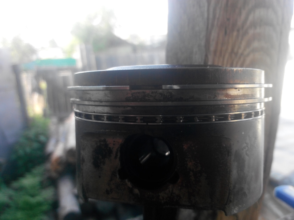

Поменял колечки, колпачки т.к. жор масла составлял 2литра на 1тыщщу, езда не овощная, часто стрелка тахометра упиралась в редлайн-8200 об/мин.. Есть баночка в заначке под названьем Су...тек. Кто что думает про абразив для притирки поршневых колечек. Движка 4A-ge 20 клапанов.

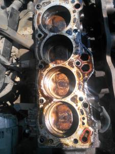

А если тогда просто масло с молибденчиком? Кстати движка контрактная, от простоя МСК прилипли к стенкам цилиндра( маслосъемные каналы не забыиты, видимо просто колечки МС "устали" в этом положении и "расшевелив" их они так и остались в не рабочем состоянии т.е. потеряли упругость, металл устал) остались микроканавки на стенках цилиндра от прилипания МСК, расточка, поршня, колечки, пальцы и и.д выйдут в сумму +-20 т. рублёв, а если отдать в ремонт это будет космическая сумма, я вот и подумал что супротек решит эту проблемму. Движка без блоки до ремонта на 1 передачи шлифавела до 50 км/ч

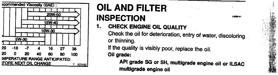

Мануал на 4A-GE говорит об обратном про ILSAC
