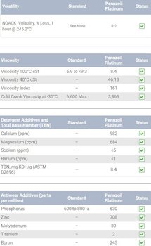

Учитывая низковастую рабочую вязкозть, молибдена могли-б и поболее закинуть.
Масло не для Сибири и ДВ, точно.
1. Молибден тут наверняка тример
2. Как раз таки топовые 5W-20/30 от Pennzoil - одни из немногих пятёрок, которые можно смело лить в Сибири и, тем более, на ДВ. Напомню, например, низкотемпературные вот этого масла, которое отличается от сабжа только более мощным ZDDP и наличием бора. Ну и отличный CCS -30 в приведённых выше анализах PQI тоже о многом говорит...
P.S. Жаль только, что масло в шапке уже полтора года как не производят...
@Вадим_69, как мне кажется, он во всех таких маслах триммер и 50ppm и 75ppm и 100ppm. :)
Откуда столько серы? На сульфонаты не похоже...
Тоже так думаю. По крайней мере, где 40-80 ppm Mo.
Pennzoil Platinum Full Synthetic SAE 5W-20 Motor Oil
Product: Pennzoil Platinum Full Synthetic
Viscosity Grade: SAE 5W-20
Labeled: API SP/ILSAC GF-6A
Manufactured By: SOPUS Products, Houston TX
Purchased at: Piscataway, NJ
Date of purchase: 03/22/2021
