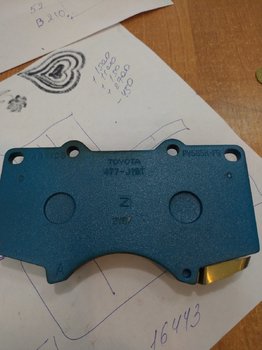

ADVICS Rus, общеизвестный факт, что на заводах Адвикс производятся оригинальные колодки Тойота/Лексус, будьте добры, что означает надпись PV565H-FG ?
8 минут назад, Euro сказал:
PV565H - код фрикционного материала (формулу не скажу, извините)
FG - обозначение коэффициента трения (согласно классификации SAE International)
"Коэффициент трения указывается на самих колодках в виде двух заглавных букв латинского алфавита. Первая буква характеризует коэффициент трения «на холодную», второй — после разогрева системы. Ниже приведена расшифровка по стандарту SAE J661:
C — менее 0,15,
D — 0,15–0,25,
E — 0,25–0,35,
F — 0,35–0,45,
G — 0,45–0,55,
H — 0,45–0,8.
Чем выше коэффициент трения, тем эффективнее сцепление колодки Ош с диском или барабаном."
В моем случае (-FF, на фото) разогревай-не разогревай колодки- разницы в торможении нет, то есть она в пределах F так и остается.
C__Data_Users_DefApps_AppData_INTERNETEXPLORER_Temp_Saved Images_WP_20161006_001.jpgКстати, колодки эти конвейерные (передние) очень удачные оказались- отходили на пикапе 70тыс. в смешанном режиме и были заменены задолго до полного износа. Жаль , в продаже таких нет.
