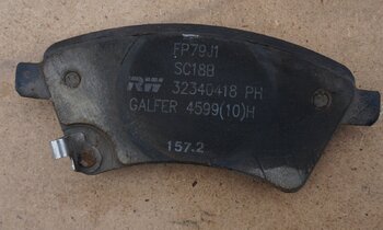

1 час назад, Эдельвейс сказал:
не могу понять, прошу объяснить
Разработчик суппорта TRW он же поставляет на завод сам суппорт, колодки и хз что ещё.
Как я понимаю это задние колодки, аналогичные на многих хондах стоят.
10 минут назад, Gnome сказал:
Но колодки производит Galfer) (о чем свидетельствует вторая надпись).
6 минут назад, wrighty сказал:
Частое явление.
4 минуты назад, Gnome сказал:
Частое явление.
Адназначна!

9 часов назад, Эдельвейс сказал:
 Что скажет общественность ?

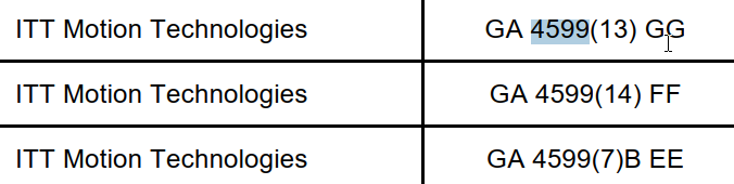

Варианта с (10) не ищется. Колодки Galfer под суппорт TWR.
Второй вариант TRW GDB1128S. Азиатские TRW. С маркировкой "S" всегда избегаю артикулы, именно после использования таких колодок очень часто видел отзывы, что TRW фуфло, скрипят/пищат, подделка.
какие странности... самолично снято с авто на  пробеге 24000 км... в авто никто не ковырялся, окромя меня...

"Азиатский" завод у TRW - это попытка удешевления производства, сравнивать такую Азию с японскими разработчиками тормозных систем и поставщиками на конвейер...
Нибки/хабибки вот где-то рядом, наверное.
В любом случае смесь MS130H, судя по всему, как и испанские LMS 116/112 разработана Revestimientos Especiales de México. Вероятно, что-то старое и из запрещённых теперь в Европе компонентов, типа асбеста.
23 часа назад, Эдельвейс сказал:
Конструкция суппорта и соотввественно форма колодки - разработана ТРВ (интелектуальная собственность).
 Поэтому м.б. ставится лейбл ТРВ, но сами детали могут делать любые другие компании.
Аналогично на Суппортах Ате Teves заводской комплектации колодки ФедералМогул или Акебоно, но у них лейбл Ате.
Или на суппортах Токико колодки изготовлены Хитачи, но может присутвовать лейбл Токико.
Так понятней?
22 часа назад, Gnome сказал:
ТРВ принадлежит емнип ZF.
Свои заводы думаю не могут обеспечить всю номенклатуру изделий собственной разработки.
Афтермаркетные шланги ТРВ не они делают, или ремкомлеты пыльники тоже не они делают. В современной глобализации лейбл на детали еще не гарантия что это изготовлено этой компанией.
