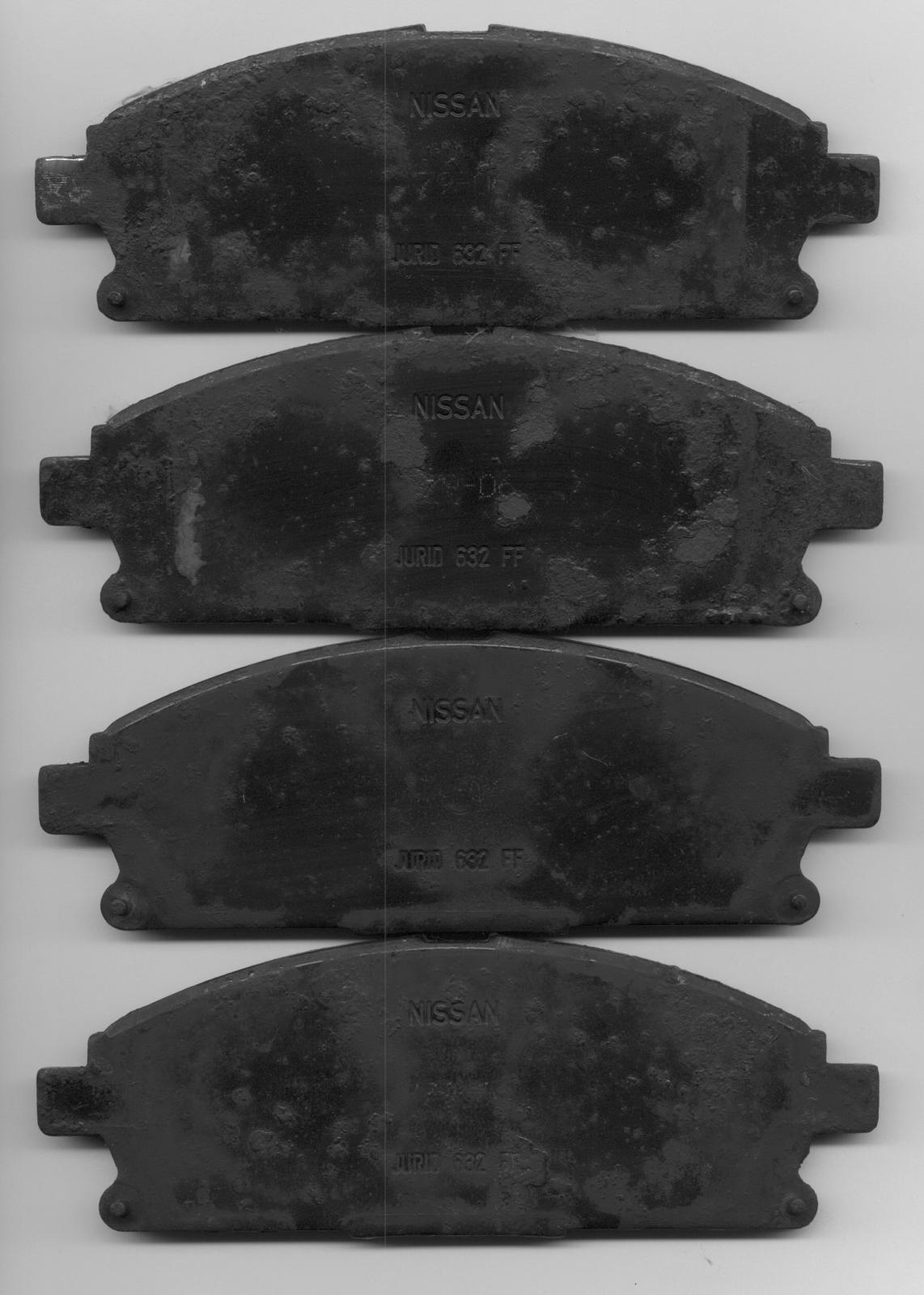

@grebiv81, Akebono разве премиум-сегмент? Массовый, так как 80% японского автопрома использует их на конвейере и в афтемаркет.
Из премиум-сегмента японский автопром, для поставок в Европу\СЩА использует (использовал) JURID. Без приставки Bendix.

Из японских брендов это премиум, дороже только Адвикс японский может быть.
Нишинбо непонятно где для вторичного рынка производит, кашияму в Японии вообще за колодки не считают.
