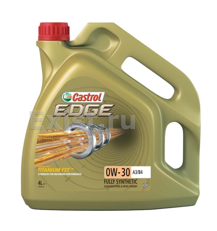

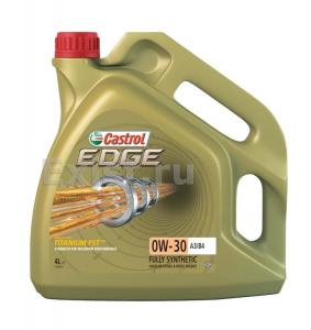

ZIC XQ/X9;LM Optimal synth/Synthoil high tec;Lukoil luxe,armortech/polartech;castrol magnatech a3/b4/edge titanium fst;Shell helix ultra/hx8.
Castrol, Shell- только если в проверенных местах, может быть подделка.
Из того что продаётся вот это норм.Только брать в проверенном месте
кастрол и шелл никогда не возьму больше, печальный опыт(т.к. левак был 100%) а найти норм практич нереально
