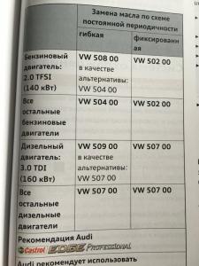

25 мая 201610 г Закреплён Здравствуйте! Ранее никогда вага не было. А тут еще написано в докумене 645 от ауди,что надо лить масло 0w-20. В мануале пишут только допуски 502,504,508. Подскажите, что лить и с какой вязкостью? Пробег 7000км. Ввсегда меняю 6-7 тыс.км. 70% город Изменено 25 мая 201610 г пользователем Бюгель
25 мая 201610 г В эти движки я бы пока лил бы с допуском 508/509, как требует VAG. Ничего не изобретайте. Изменения в них есть и 502 допуск если и лить, то только 5w30.
25 мая 201610 г А так тут сам никто ничего не знает по твоему двигателю. Попробуй сначала VW 508, потом VW 504, там и определишься, что тебе больше нравится. 508 мы не подберем, допуск новый, а 504 - запросто.
25 мая 201610 г Автор как едет? Обалденно едет. Самолет. Спрашивал у официалов,говорят 5w-30 или 5w-40. 0W-20 для Европы. Вот и хз кому верить
25 мая 201610 г Автор В эти движки я бы пока лил бы с допуском 508/509, как требует VAG. Ничего не изобретайте. Изменения в них есть и 502 допуск если и лить, то только 5w30. Да я и планировал 5w-30. Но грызут сомнения
25 мая 201610 г @Бюгель, так как маслами с допусками 504 и 502 можно пользоваться - TOTAL Ineo Long Life 5w-30 или TOTAL Quartz Energy 0w-30.
25 мая 201610 г Да я и планировал 5w-30. Но грызут сомнения Тогда 5w30 с 502 допуском на 7500 тысяч. 5w40 не надо. Да и 504 я бы не стал - дорого + даже в Москве на сетевых азс можно хреновый бенз залить. Мой совет (Дешево. Нет вероятности залить левак. Золы мало. Вязкость норм и другие х-ки (моющие х-ки в норме)): http://www.oil-club.ru/forum/topic/19212-lukoil-genesis-claritech-5w-30/ Изменено 25 мая 201610 г пользователем Lacoste
25 мая 201610 г Здравствуйте! Ранее никогда вага не было. А тут еще написано в докумене 645 от ауди,что надо лить масло 0w-20. В мануале пишут только допуски 502,504,508. Подскажите, что лить и с какой вязкостью? Пробег 7000км. Ввсегда меняю 6-7 тыс.км. 70% город Зачем тебе эксперименты проводить,мотор новый.лей оригинал и проблем не будет.
25 мая 201610 г Почему-то тут не принято во внимание брать анализы отработки, а ведь единственное масло 504 допуска, которое реально быстро убивается, это мобил есп формула 5w-30. Выделяющихся из общей массы масел с VW 504 можно по пальцам рук пересчитать, остальные (большинство) живут довольно долго. Это намного лучше, чем тысяча разных масел VW 502, из которых не знаешь, что выбрать, ибо все разные. Тогда 5w30 с 502 допуском на 7500 тысяч. 5w40 не надо.Какая разница между вязкостями 12.0 и 13.0, допустим? Отбросьте стереотипы, если указан допуск фольксвагена, то вязкость вы смотрите в последнюю очередь, потому что именно по вязкости разница там минимальная!И нефиг делать кларитеку в движке VW, как и любому другому dexos2.
26 мая 201610 г Почему-то тут не принято во внимание брать анализы отработки, а ведь единственное масло 504 допуска, которое реально быстро убивается, это мобил есп формула 5w-30. Выделяющихся из общей массы масел с VW 504 можно по пальцам рук пересчитать, остальные (большинство) живут довольно долго. Это намного лучше, чем тысяча разных масел VW 502, из которых не знаешь, что выбрать, ибо все разные. Какая разница между вязкостями 12.0 и 13.0, допустим? Отбросьте стереотипы, если указан допуск фольксвагена, то вязкость вы смотрите в последнюю очередь, потому что именно по вязкости разница там минимальная! И нефиг делать кларитеку в движке VW, как и любому другому dexos2. 1) Объясните, для чего лить 504 допуск на 7500 км? Для чего???? В чем профит? Лично я вижу, только минусы - цена, которая выше 502 допуска, и риск угробить масло одной заливкой говна даже на крупных сетевых азс. А такие случаи (паршивого топлива) сплошь и рядом. 2) Ну вы смотрите еще HTHS, да и разница в 1 все таки разница. И что такого в Dexos 2? Кларитек имеет допуск VW? Имеет. Имеет допуск MB ? Имеет. Щелочное нормальное? Нормальное. Характеристики масла тоже вполне. И нечего заниматься сексом по выбору масла, ища какое то альтернативное масло за дорого. На машине не всю жизнь ездить будете. У меня предыдущее поколение этого двигла (было 1.8 Gen.3) 70000 отбегало в Москве с заменами масла раз в 15000 км. Лил на тот момент Mobil 1 0w40 в него, так как в свое время успел урвать несколько коробок американского разлива по цене меньше чем в 430 рублей за литр (это еще 2013 год был) Мне его на 2 года хватило. И ничего. Масло не жрало вообще. Компрессия при продаже была в норме. Лака видно не было. Если бы на данный момент у меня был бы тот же авто, то я бы лил бы или кларитек или (хотя это масло я и сейчас лью в турбомотор, только от вольво) http://www.oil-club.ru/forum/topic/15020-lukoil-genesis-5w-30-ne-premium/
