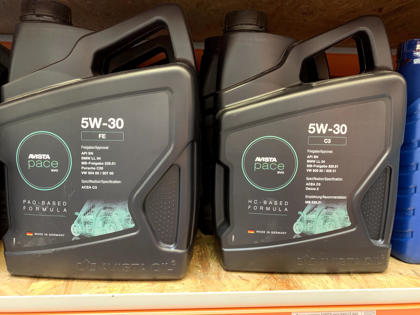

Никакое. Avista это Pennasol + Motor Gold.
7 часов назад, apologize сказал:
качество масла плохое?
