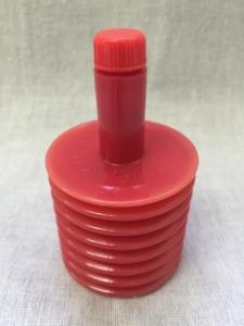

Смазка литиевая для внутренних триподов :   Sumico    JG-150YM    под номером  263705 , 150 грамовая красная пластиковая пресс-туба,    бьётся в автодоке, , емексе
    вилка цен в среднем 150-200руб ..

проще купить оригинальную реносмазку за 300 рублей 180 грамм которая по техноте кладут и в триподы и в шрусы
Вряд ли оригинальная смазка для триподов Рено хоть в чем-то превосходит смазку Сумико . В то же время - у литий-комплексной смазки JG-150YM есть хоть и не явная , но "завлекалочка" - органический молибден в составе . И учитывая , что смазки Сумико в целом , довольно высоко котируются ( и в ряде случаев именно их выбирают японские автопроизводители в качестве оригинальных сервисных смазок ) - данная смазка вполне надежный вариант для применения как в триподах , так и в ШРУСах типа DOJ ...Основа конечно минеральная , но синтетическая или полусинтетика  в оригинале применяется в ШРУСах крайне редко . А для районов с умеренными зимами - вполне "самое то".
