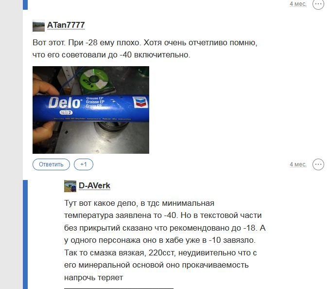

Ещё одна неплохая для Ростова. Для средней полосы не знаю, но заявлено -40...+177 в TDS. В экзисте бьётся под заказ. Delo® Grease EP 1 p/n 235209642. Думаю заказать попробовать. Класс консистенции -1.

Все там правильно написано. NLGI GC-LB для ступичных подшипников до -40С, для систем с принудительной смазкой до -18. Не дураки же там этикетки делают. В промышленности сплошь и рядом смазки насосами подаются и при -40 минералка в системе колом встанет.

Также и в Chevron Delo® Grease EP описании  пишут. Температуру -40 заявляют в таблице, которая минимальная, при которой ещё возможно смазывание.
Но в тексте  добавляют(наверное имеют ввиду прокачивание):
Смазки Chevron Delo Greases EP обладают
необходимой вязкостью базовых масел для
обеспечения соответствия требованиям NLGI GC-
LB в условиях низких температурах. NLGI 1 и 2
рекомендуются для применения в температурном
диапазоне от -18°С до 177°С. Смазки категорий
NLGI 0 и 00 могут рекомендуются для
использования, когда температура опускается
ниже -34°С.
А -18 это и есть 0F
Примерно одинаковые по нижней температуре смазки.
Замечательно для Ростова, с натягом для средней полосы.

1 час назад, verlube сказал:
ВМП выкладывало Delo при -40С(поищите у них)
Но в консистенции 2 (собственно 1я должна быть еще лучше на морозе)
Но я встречал упоминания о том что дело в усмерть замерзало
59 минут назад, Name1978 сказал:
NLGI 1 и 2
В этой консистенции смазка превращается ихняя в замазку. И хотя в точке контакта может работать, но категорически не будет в эту точку контакта поступать и будет очень тяжело перемешиваться.
Delo EP нравится тем, что легко наносится и в то же время тонкий слой смазки всегда остается на металле, если ее стереть. С рук ее не ототрешь, хотя она не особо липкая в массе. И цена у Chevron приятная.

Зачем в "ща не вмерла" вплетать Delo?
Смазка не в топах, но и не в аутсайдерах, зачем...работособна, это важно.
Да проехал на ней в своём климате больше 200ткм, чего домахались?
Повторюсь, приличная смазка от приличного производителя, в доках ошибок нет.
В усмерть замерзли выше, дело ещё дышало тёплым в -40С, вспоминаем GC-LB, шелы и кастролы проиграли на дешёвых смазках, факт.
Изменено пользователем verlube
Кто-нибудь может её сравнить со Starplex Chevron при одинаковой консистенции. Старплекс хоть и 2-го класса, но такой вязкий и тягучий-тянучий показался(по сравнению с другими 2-ого класса), как будто его задумали, чтоб не раскидывало. А Delo как? Такой же? Или понежней?
