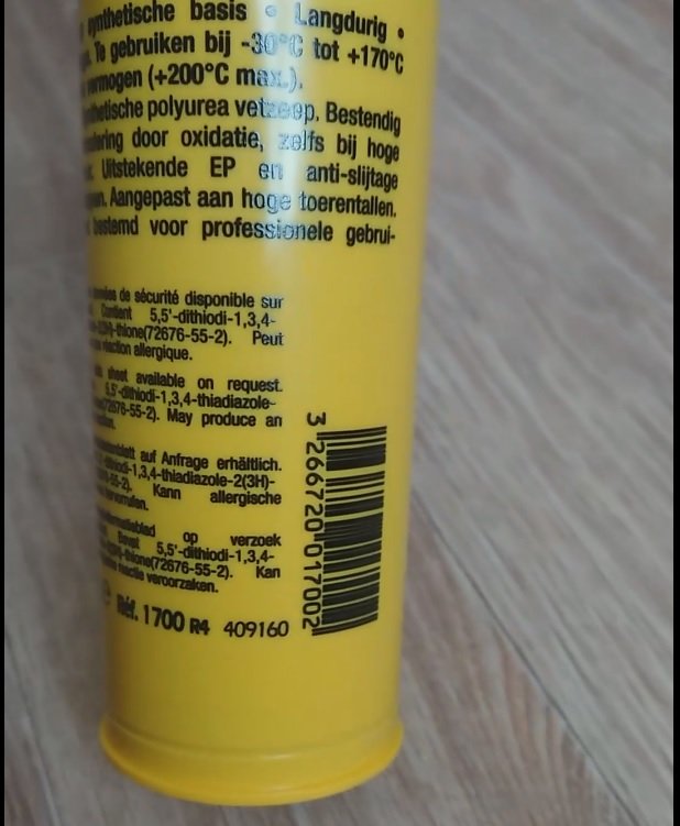

Но в целом к BARDAHL POLY S2, 1700- доверия больше.

В таком случае я бы выбрал: BARDAHL POLY S2, 1700+ 40%  (Mobilube 1 SHC 75W-90 – это полностью синтетическое автомобильное трансмиссионное масло с высокими рабочими характеристиками, созданное с использованием усовершенствованных базовых масел и новейшей композиции присадок);)
Тут конкретно 100% ПАО/Эстеры:pardon: и пурпойнт : -54гр:yahoo:

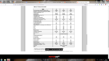

я не верю что томпфлон использует в данной смазке комплексный полимочевинный загуститель... "Это очень дорогое удовольствие для нас и тем более для производителя"
Ибо маслоотделение слишком  большое аж 13%- это самая простая димочевинка... на передовые сорта полимочевин- и близко не похожи по параметрам.
Комплексы на уровне 0.5-3% (основываюсь на данные мобила)
да и я ниразу не видет чтоб на поверхности блак перла даже через год хранения появился даже намек на каплю масла.

ИМХО, конкретно эта смазка Томфлон мне очень сильно НЕ нравится . Во-первых , даже на представленной фотографии заметна  ее НЕ  нормальная зернистость . Впечателение , что намешали туда песка . Во-вторых , за время , прошедшее с момента изобретения мочевинных смазок в 1954 году , мировыми производителями смазок постоянно усовершенствовалась технология их производства . Мы , к сожалению , в этот процесс включены не были . На "коленке" такие смазки не делают , а  последние мировые тенденции в их усовершенствовании , не оставляют нам  , к сожалению , надежды на то , что полимочевинная смазка современного мирового уровня качества - под силу сейчас отечественным  производителям без внешней технологической поддержки ..... Кстати , иллюзий по поводу того , что "новые поступления" смазки Бардаль вполне могут быть результатом "локализации " на нашем рынке ( примеров этому уже целая куча , взять ту же смазку NGN "для триподов")... В этом случае , в упаковках Бардаль вполне может оказаться похожая смазка , но замешанная "на коленке" какой-нибудь конторой вроде АБВГАвто ...Со всеми вытекающими .:unknown:
"Песочек"  и аномальная зернистость  - у томпфлона  распространенная тема- причем как среди литиевых смазок так и среди мочевинных смазок- это видно по фотографиям- гуляющим по сети.
 Причем у Роксола- тоже самое как под копирку.
у ROX ESTER GREASE- текстура отдаленно напоминает манную кашу:D
скорее всего это огрехи производства самого загустителя- ибо его же как раз варят при большой температуре- и охлаждение  должно быть с определенной скоростью- от скорости  остывания зависит текстура формирования волокон  загустителя.
 Могут формироваться короткие волокна или наоборот длинные.- от этого зависят характеристики  загустителя и они очень отличаются.

Глянул тут BARDAHL POLY S2, 1700 на озоне и что то совсем приуныл...
Что то я сомневаться стал в том что  данный новодел, имеет родство с той смазкой которая  варится в США ,Италии или Франции.
Производство Bardahl (Бардаль). Европейское отделение Bardahl представляет собой два предприятия: SADAPS Bardahl (Франция, Бельгия) и Maroil Bardahl (Италия1200156702_.thumb.jpg.61d746c959ca7bacf67c54fcce3ce2d4.jpg
Даже непонятно кто там у кого списывает.:unknown:
Сильно он мне напоминает по текстуре и маслянистому виду МС PLM 100-2/3- может это совпадение??
Прямо очень похожие смазки- и у обоих поверхность смазки смазана обильно отделившимся маслом ,  цвет, текстура и то как тянется смазка- очень похожи.
 и обе примерно одинаково тянутся. Причем они очень мягкие- на NLGI 2- слабо верится- скорее всего там у обоих по 1.5
по штрих коду страна бьется страна изготовления: Польша. ( это та что продается на озоне) На сайте Бардаль нет ни слова про завод расположеный в польше.
https://www.ozon.ru/product/smazka-bardahl-poly-s2-400-gr-469991897/reviews/?reviewVuuid=018292d5-3d48-8738-52fd-a352194c09bf&itemId=469991897&reviewsVariantMode=2
https://ir.ozone.ru/s3/rp-photo-2/wc800/10f1753b-7424-41d6-9b18-6b572b867dd5.jpeg4d984c32-bb42-45c1-80c0-c33b8358e152.jpeg8815a0e0-5389-4e4e-ac46-30475c128ecf.jpeg3b4cc437-dc61-4d32-a75c-353e6327dde1.jpeg21256e78-7668-425e-b086-a5a87350f0af.jpeg3ee354e8-9b90-487c-8f56-599e3578bc73.jpeg

в данный момент я приводил пример той смазки что продается на озоне производства Польша.
В Европе нету заводов бардаль в польше.- этот факт мне непонятен.  Может это подделка или Поляки тоже купили себе права на бренд и замешивают смазку на коленочке для стран СНГ:unknown:
Если бы штрихкод был сингапурским, немецким, французким, бельгийским или американским- вопросов тогда не было.:pardon:
3 минуты назад, SL1 сказал:
Андреас 32-Франция
спасибо. походу меня яндекс обманул.:blush: Он мне первый ответ выдал Польша. с 3
