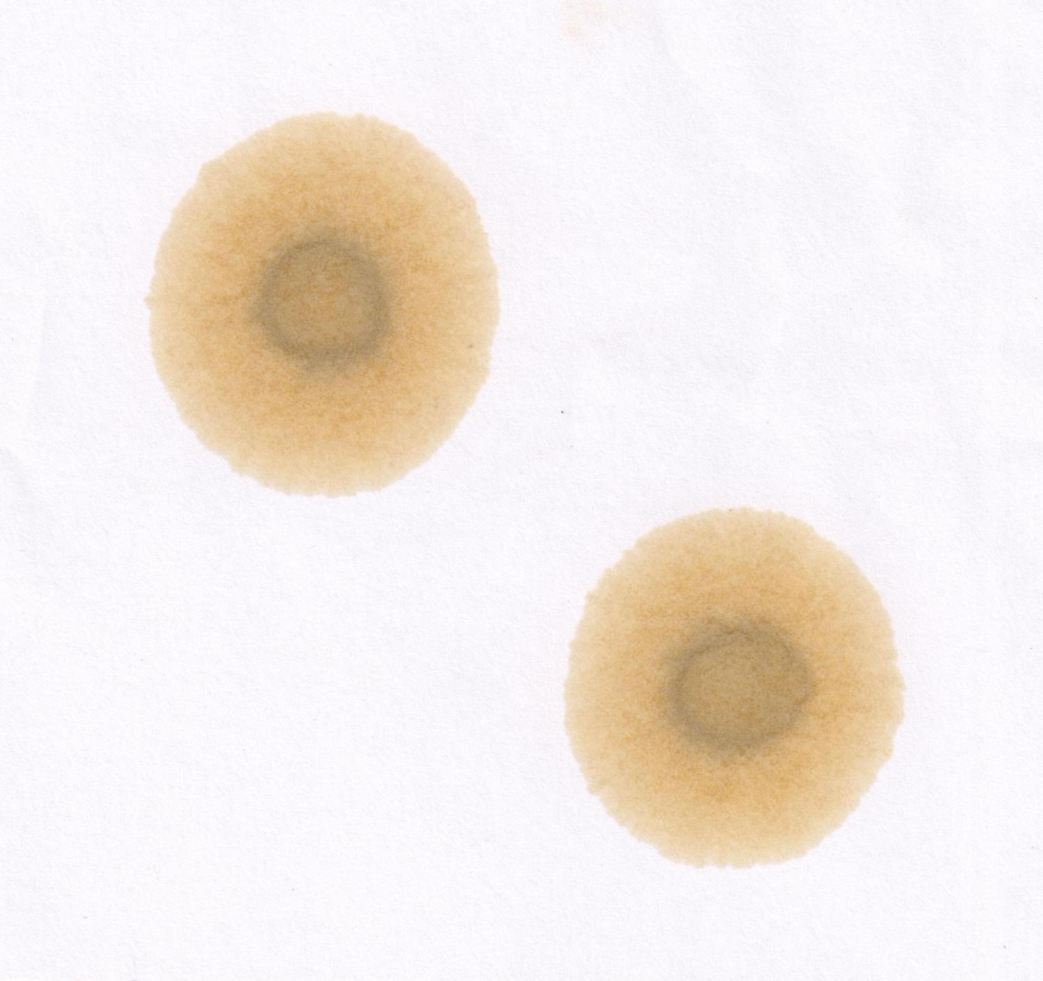

Пробег на масле 2200км (общий 13200км),предыдущее масло http://www.oil-club.ru/forum/topic/22573-ravenol-sfe-5w20-ssangyong-nnactyon-20-benzin-akpp/ - слито,двс не промывался,остатки собраны с поддона шприцем,если и осталось "по стенкам" то не более 200 грамм. Влито 5,1 л. На 1000км(12000км общ) залит Oil Additiv от липких 125мл+170мл масла=5.4л. Режим тот же город/трасса % 20/80, расход топлива выравнялся после присадки почти до прежнего 7.6л (могло быть и меньше , но последние 500км с кондиционером) - был по холодной погоде 8 л. Температура окружающая от -3 до +25. Обороты прежние в основном до 3000,очень редко до 4000. Не более 50 мт/ч.
Изменено пользователем glot
интересная капля :) четкое ядро, и все продукты заключены чётко в этом ядре))
тёмное ядро и туманность вокруг него это из-за присадки. Но пока ничего криминального, через 1000 км можно повторить тест
До 4000-5000км не буду. Все там пока более чем отлично. Просто начал тему , что бы по нарастающей следить за изменениями.

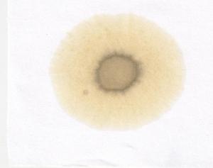

Пробег на масле 4200км (общий 15200км) Уровень масла без изменений 5.4 л ,ни чего не доливалось. Режим тот же город/трасса % 20/80, расход топлива ещё меньше стал 7.2 л (кстати совпадает как по бумажкам с азс так и по БК автомобильному). Температура окружающая от +10 до +25. Обороты прежние в основном до 3000,очень редко до 4000. Не более 110 мт/ч.
 Сушилось естественно, 24 часа.
(маленькая точка ни о чем,лишний брызг от основной капли)
Заметно изменение,но  думаю ещё до критических изменений далеко.
Ага, сейчас на вас тут набросятся "эксперты" за такие слова!
Ореол там у вас уже слишком черный и яркий и все такое.
Мне кажется, что вполне еще рабочее масло, вот когда чернота уже будет по всему пятну расползаться, вот тогда можете менять.
ИМХО все эти капельные тесты, скорее "детский лепет", потехи ради. Ну интересно же пятна. исследования, почувствуйте себя масляным гуру.)))
Просто следите за маслом на щупе и меняйте, не превышая 10т. пробега.
Даже на вполне убитом масле мотор еще будет работать нормально, главное не перегревайте его, следите за частотой радиаторов и все будет хорошо.
Изменено пользователем skylander521
Нормальный ореол...Немного размазанный из-за бумаги слегка бугром там. Через тыщу сделаю есче.

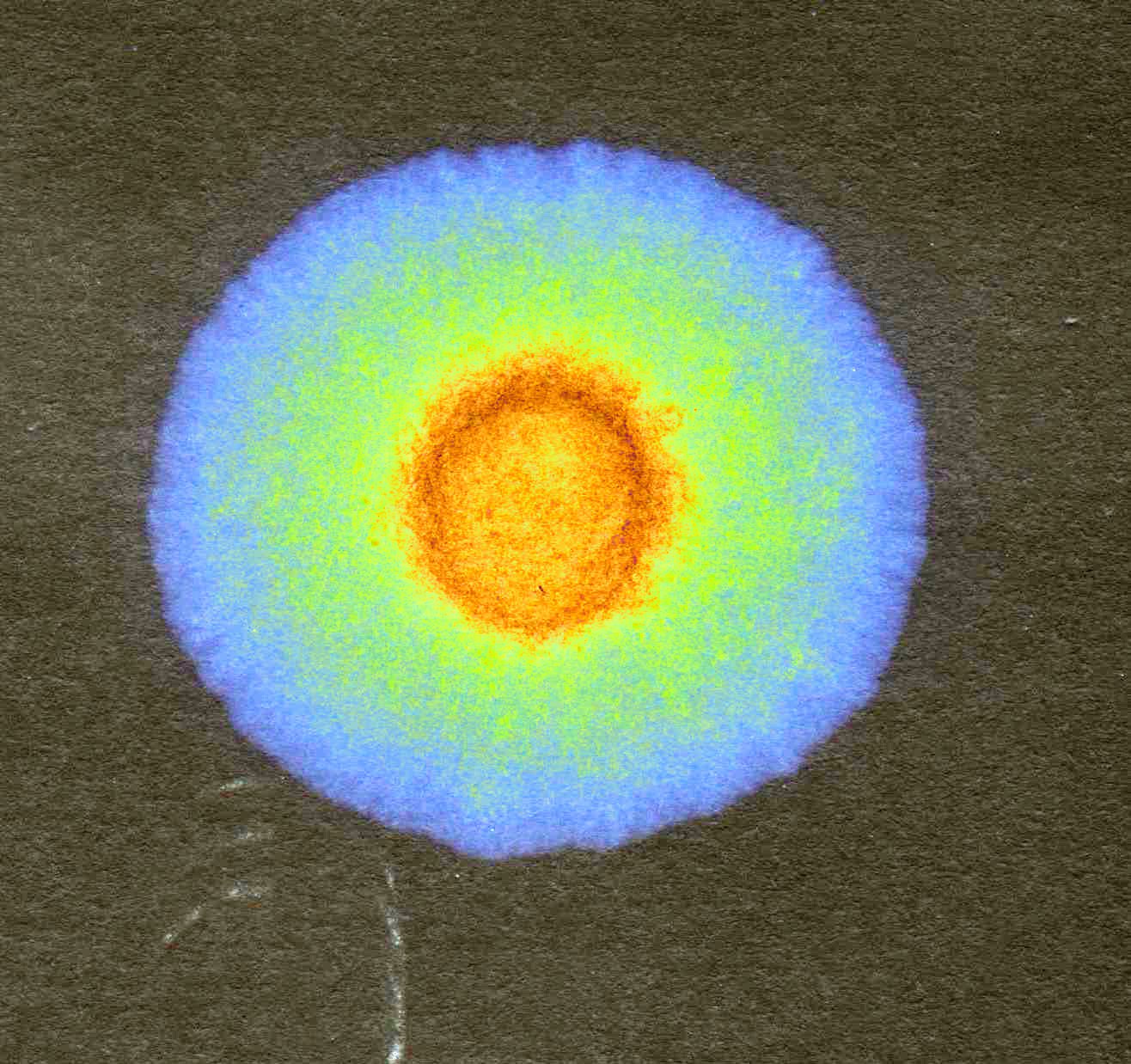

Кстати вот именно капля на горячую после пяти минут(просто там две и они расположились друг на друга слегка краями),выше сразу  через минуту после остановки :
(достал из мусора,распрямил и сделал :p )

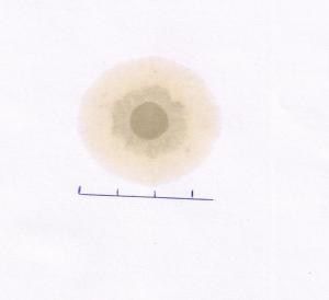

Пробег на масле 5500км (общий 16500км) Уровень масла без изменений 5.4 л ,ни чего не доливалось. Режим тот же город/трасса % 30/70+70% времени с кондиционером, расход в среднем 7.5 л. Температура окружающая от +15 до +35. Обороты прежние в основном до 3000,очень редко до 4000. Не более 150 мт/ч.
 Сушилось естественно, 20 часов.
Практически особых изменений с прошлой капли не заметно, кроме как увеличение рабочей 2-й зоны. Крайние 500 км были жесткими по эксплуатации - жара, обороты-скорость большая,кондиционер без выключения. При этом заливал 95й.Чет по такой жаре 92-й роснефти не айс или завезли партию просроченного. Рассчитываю ещё на 2-3 тыщи км. и менять.

Пробег на масле 8000км (общий 19000км) Уровень масла без изменений 5.4 л ,ни чего не доливалось. Режим город/трасса % 30/70+80% времени с кондиционером, расход в среднем 7.5 л. Температура окружающая от +20 до +40. Обороты прежние в основном до 3000,редко до 4000. Не более 220 мт/ч.
Изменений с прошлой капли немного и касаются ядра. Крайние 2000 км были жесткими по эксплуатации - жара, пробки(как раз попал по м4), кондиционер почти без выключения. При этом заливался и  95й ,и 92-й - особой разницы нет - то ли качественный 92-й,то ли 95 не айс. А раз разница не чувствуется ,а ценник кусается - достаточно и 92-го.
 Ещё наверно 1000км и стоит сменить.

Пробег на масле 9300км (общий 20300км) Уровень масла без изменений 5.4 л ,ни чего не доливалось. Режим город/трасса % 25/75+80% времени с кондиционером, расход в среднем 7.6 л. Температура окружающая от +20 до +40. Обороты прежние в основном до 3000,редко до 4000. Не более 280 мт/ч.
Изменения на лицо. Ядро рассасывается,свежего масла очень мало,вторая зона стала засираться.Крайние 1300 км были чуть выше среднего по нагрузке-эксплуатации - жара, рваный режим езды, кондиционер почти без выключения. Заливался в основном 92-й - претензий нет.
 Ещё с натяжкой тыщ 500-700км можно было бы и проехать до смены,но не стал тянуть. Сменил на узлук 5w30...млин двс легче стало заметно. Терь сл. тема будет по узлуку.
 Ну а энтот шелл конечно же себя оправдывает - хорошее масло до 300мт/ч(край). Впрочем как и многие другие. Если бы не ценник дешманский на него мне попавшийся 10л за 2300р,вряд ли бы покупал по цене выше 3000р 4л,а оно как раз столько и стоило. Да и присадочка возможно позволила ему благополучно дожить до моих мт/ч.
