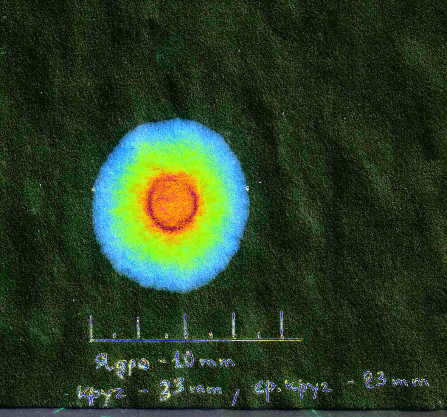

1. Пробег на масле 8500км , город/трасса 20/80% , не более 170 мт/ч, с августа по февраль от +40 до -25, расход в ср.7.5л, без долива 5.1л+на 3500км добавлен Oil Additiv от липких 125мл+170мл масла =5.4л, обороты в среднем до 3000 иногда до 4

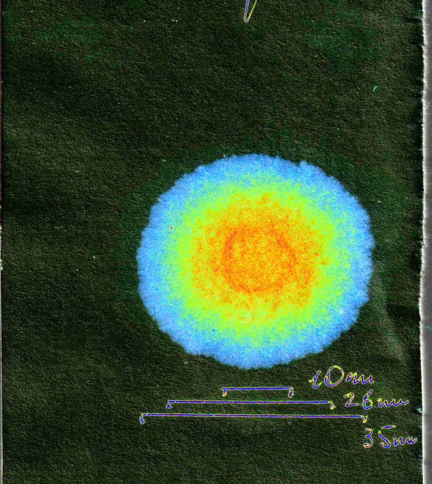

2. Пробег на масле 9500км , город/трасса 20/80% , не более 190 мт/ч, с февраля по март от+15 до -10, расход в ср.7.5л, без долива 5.4л, обороты в среднем до 3000 иногда до 4

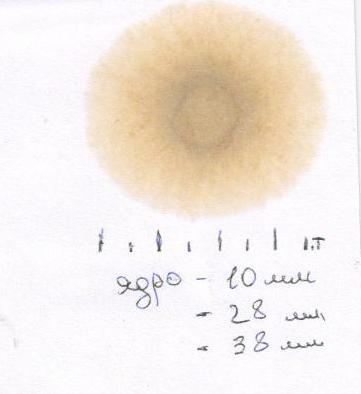

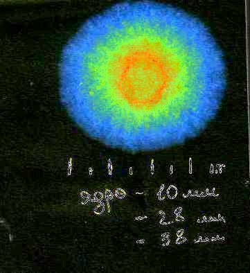

3. Пробег на масле 10200км , город/трасса 20/80% , не более 200 мт/ч, март от+15 до -5, расход в ср.7.5л, без долива 5.4л, обороты в среднем до 3000 иногда до 4 (первый скан холодного масла, второй через 5 минут после остановки,третий после 15 минут)
У кого какие будут мысли по поводу масла? (по мне так заметна деградация масла за последние 2000км как и предполагалось, ещё 500 км и замена однозначно)
 В таком режиме смело 10000км масло выходит.
Изменено пользователем glot
@glot, помоему хорош, вокруг ядра все потемнело, поялвилась еще окружность - менять пора :)
Проехал 500 км и сменил. Делал каплю последнюю с этого масла (не стал выкладывать) - деградация заметна,ядро практически совсем расползлось (хотя черты угадываются). В моем и не только, не особо нагруженном режиме, масло смело отходит 9-10 тыщ. У кого города побольше 200-250 мт/ч вполне по силам равенолу.
