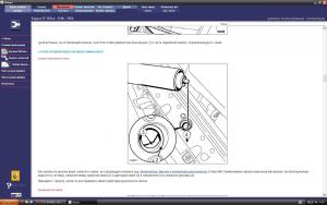

Вот что укзано в инструкции к авто, чем и как смазывать
Поделиться сообщением
Поделиться на другие сайты
ну да, только вот чем?
