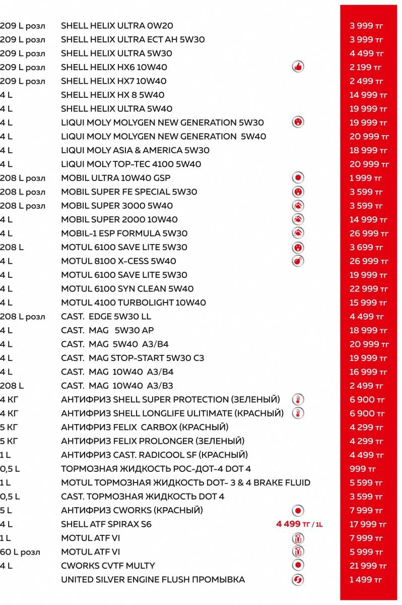

Lexus rx 400h hybrid 2006 г.в. трасса 50\город 50
Что из этого можете посоветовать?:

А из этих ? :
SHELL HELIX ULTRA 0W20
SHELL HELIX ULTRA ECT AH 5W3O
SHELL HELIX ULTRA 5W3O
LIQUI MOLY MOLYGEN NEW GENERATION 5W3O
LIQUI MOLYASIA& AMERICA 5W3O
MOBIL SUPER FE SPECIAL 5W3O
MOBIL-1 ESP FORMULA 5W3O
MOTUL 6100 SAVE LITE 5W3O
CASTROL EDGE 5W3O LL
CASTROL MAG 5W3O AP
CASTROL MAG STOP-START 5W3O C3
