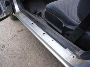

Снимаем облицовку порога, засовываем шланг в каждую дырочку и обрызгиваем круговыми движениями все внутри.
