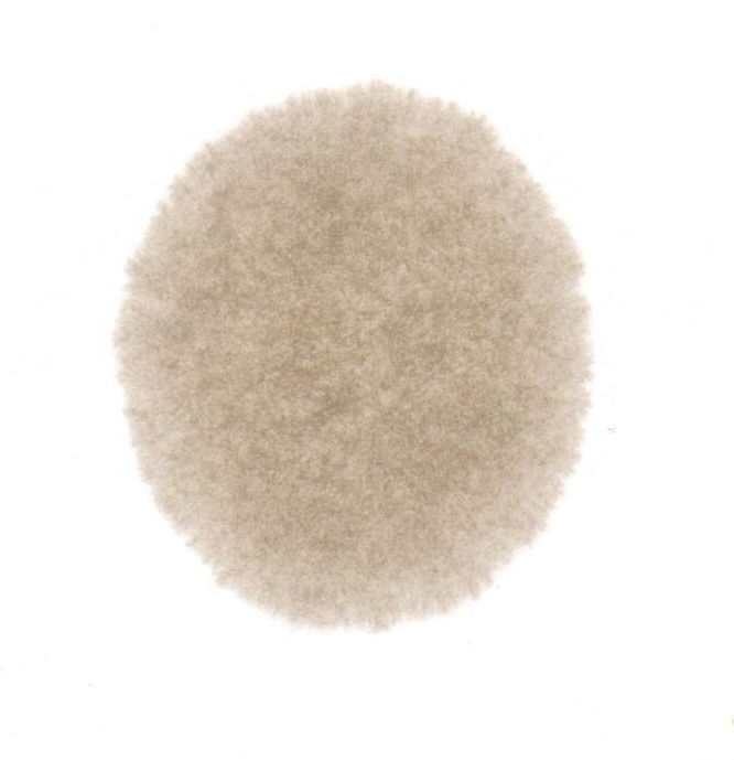

Chevron Delo 400LE 5W-40, Ram 2500 Cummins 6.7 дизель
1) Chevron DELO 400LE 5W-40, API CJ-4
2) Ram 2500 Cummins 6.7 дизель
3) Общий пробег 117000 км.
4) Пробег на масле на момент взятия пробы - 11000 км. (75% трасса, 25% город).
5) Сентябрь - Апрель
6) 280 мч.
7) Израсходовано топлива примерно 1800 л. (Дизель Лукойл ЭКТО Евро 5).
8) Проба взята после поездки по городу 1 час
9) Объем заливаемого масла 13 л., доливок не было.
10) Предыдущее масло Amsoil Premium Diesel oil 5W-40 CJ-4 пробег на нем 11800 км., промывки не было
11) Бумага офисная А4, проба сушилась в офисе :) 24 часа,
Хочу на этом масле проехать еще 4000 км или примерно 80 м/ч. Как думаете?
оригинал в скане

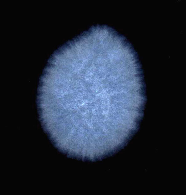

инверсия

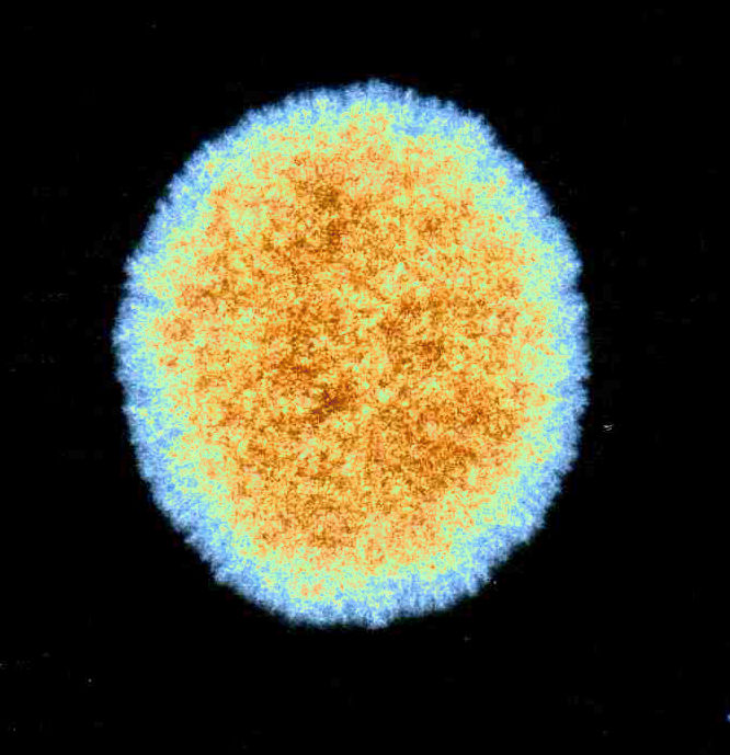

инверсия+соляризация+инверсия+соляризация+инверсия

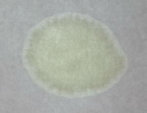

капля на просвет

к сожалению в дизельных пробах я не очень понимаю, но думаю что 1000 км можно проехать на этом масле и повторить тест. Тогда можно будет увидеть деградацию масла и принимать какое то решение. Кстати, подскажите в каком графическом редакторе вы делаете инверсию и соляризацию?
Да.
Скан, и инверсия, в данной конкретной пробе, кмк, только путают.
"На просвет" картина яснее. Сажа очень мелкая (привет убитому егр'у), загрязнённость "пятна" околоминимальносредняя, за диспергирующую способность масла переживать рано. За "щелочное" число, судя по крайнему анализу "амсойла", тоже не ст0ит переживать. Моточасов правда выйдет поболее.., но тем интереснее будет UOA.

Итак, позади еще 3200 км или 50 м/ч. Смотрим, что поменялось. Мне кажется, в масле стало больше загрязнений. Оно и на вид вроде как чернее.
инверсия
оригинал
Не знаю, наверное, поменяю скоро...
Какой пробег на масле в общем? Так то сажи нет вроде капля как капля если учесть что дизельная.
Пробег 14200 км, 330 мч
