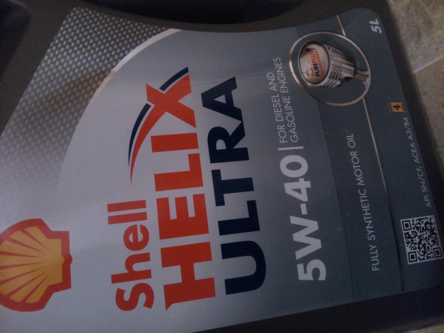

drogrek 13 Опубликовано: 3 мая 2016 Автор Поделиться Опубликовано: 3 мая 2016 Нафиг сдал Мобиль... Дешевое масло, густое. Купил http://lubricantes-online.com/epages/eb2659.sf/es_ES/?ObjectPath=/Shops/eb2659/Products/9330 Shell Helix Ultra 5W-40. Гарантировано Pure Plus. Скупой платит дважды. Тем более оно пойдет и на Corolla 1.6 VVTi старенькую 3ZZ-FE, которая застоялась в гараже со своими 170,000 км. TORCON, спасибо за советы. Всех благодарю за участие в теме Shell_Helix_Ultra_5W-40_SN_CF_A3_B4_LUBRICANTES-ONLINE.COM.pdf Ссылка на сообщение

drogrek 13 Опубликовано: 24 мая 2016 Автор Поделиться Опубликовано: 24 мая 2016 Забыл спросить,твоя тойота масло потребляет или нет? Нет, почти совсем не угарает. 0,5 литра максимум на 10.000 км когда много ее пользовал. У меня Ярис дизель и Королла 1,6 л 2003 бензин. Для обоих примерно такой угар (на первой был Кастрол магнатек 10w40 A3/B4, на второй BP 5W40 SL). Сейчас в обе залил Shell который на фотке. На Королле значительно мягче стала работать. На Ярисе пока особой разницы не заметил, залил только сегодня. Через пару месяцев посмотрим. Ссылка на сообщение
