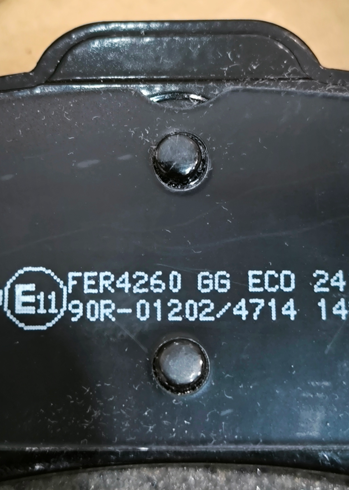

edo 24 Опубликовано: 9 ноября 2024 Поделиться Опубликовано: 9 ноября 2024 On 11/1/2024 at 6:41 PM, edo said: приехали колодки (fdb1931, если кому интересно). противоскрипные накладки из чего-то вроде плотного силикона. вот думаю, стоит их ещё дополнительно мазать? или насухую поставить? раз никто не ответил, попробовал сам: попробовал смазать участок мс1600, подержал дней 5. сегодня стёр смазку, какой-то дергадации пластика под ней не заметно, отличить где было намазано, а где нет, не могу. и там, и там слегка царапается ногтём (полоски на фотографии как раз от ногтя) так что к масляной основе мс1600 (а что там? силиконовое масло?) этот пластик достаточно стоек, ответ на вопрос «можно ли мазать» — думаю, да. стоит ли мазать — хз, пластина достаточно эластичная, я думаю, что она и «насухую» будет неплохо бороться со скрипом. с другой стороны, намазать недолго, а хуже не должно быть 1 Ссылка на сообщение
