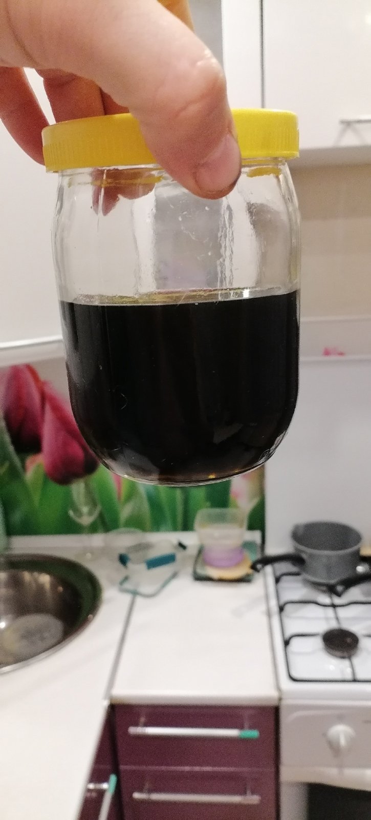

Здравствуйте! Есть соображения почему такое черное масло сливается из редуктора? Пробег за сезон 210 моточасов.Мотор Suzuki DF20A.У кого то прозрачное сливается при таких пробегах,у меня чёрное.Может марку масла сменить?
REGION152
Наверное, что-то попадает в масло из редуктора.
24.11.2024 в 17:46, dimm7777 сказал:
REGION152
обычно чтото это вода,а тут ей и не пахнет,была бы эмульсия
REGION152 Кастрол, говорю вообще и о моторном, и о редукторном масле, любит сливаться черным. Возможно, это показатель его качества.
