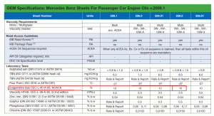

Спасибо!!! А для чего тогда вообще эти "рекомендации" на маслах???? :unknw:
Некоторые производители, как правило, европейские, устанавливают особые требования к моторным маслам, которые они разрешают заливать в свои двигатели.
Например, вот требования Mercedes-Benz post-33048-0-20770300-1492895003_thumb.gif
А вот требования GM: post-33048-0-01533500-1492895045_thumb.jpg
Эти требования, как правило, жестче ACEA, API и т. п. Кроме того, иногда масла проходят специальные моторные тесты и т. п.
Изготовитель масла может пойти двумя путями:
1) просто решить на основании своих исследований, что его продукт соответствует требованиям такого-то автоконцерна, и писать на банках "соответствует такому-то". Что реально залито в банке - на совести изготовителя масла.
2) Отправить своё масло автопроизводителю, тот (за немалую денежку) проведёт все свои исследования и анализы, и выдаст одобрение, то есть он гарантирует, что масло такой-то фирмы соответствует его требованиям, то есть его 100% можно лить в мотор. Автопроизводитель публикует официальный список масел, которые он одобрил. Например, одобрения Мерседеса можно посмотреть здесь: http://bevo.mercedes-benz.com/bevolisten/bevo-blaetter-sort1.html
В интернете можно найти списки и других производителей. Поэтому всегда следует не доверять надписи на канистре, а смотреть список официально одобренных масел.
Тойота же не имеет своих допусков, то есть она разрешает заливать в свои моторы любое масло, соответствующее ILSAC, или что там в мануале написано.
