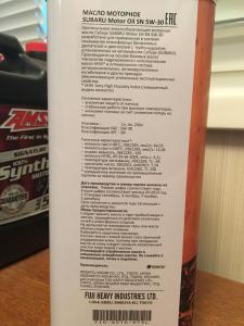

да - пиндосовское оно
Чет я сомневаюсь.
1. в 3,6 по идее оно должно литься
2. 15000 оно конечно не пройдет -факт (да и любое в городе не пройдет)
3. мне по наследству мобил и достался ..так и лью
Классное масло. Моему родственнику тоже оно понравилось (субъективно) больше, чем американский Castrol EDGE, например. :)
это американское идемитсу которое?
Американское оно вроде с синтетикой связано, а это кряк.
Изменено пользователем keald
:) а кряк не синтетика - в какой таре масло, в золотистой пластиковой кварте или в железной канистре?
