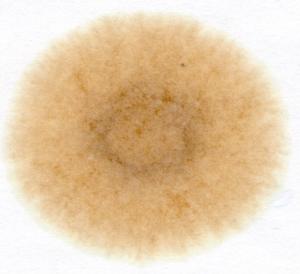

United Oil Eco Elite 0w-20 капельная проба.
Пошли первые анализы отработок масел Юнайтел Ойл и в каждом из них щелочное срабатывается чуть ли не в ноль при пробегах 5-7 т.км.
Выкладываю свои капли, думаю, оглядываясь на свой прошлый зимний анализ, сменить это масло не по пробегу 5 т. км, а по израсходованному топливу те в интервале 550-600км израсходовать чуть меньше чем в прошлую зиму, дабы был небольшой запас.
Итак история следующая:
Масло: United Oil Eco Lite 0w-20
Авто: Тоyota RAV4(III) 2AZ-FE
Общий пробег: 33400
Объем заливаемого масла 4 литра - это ниже отметки максимум, добивать до максимума не стал
Капли сушились в духовке при Т=+100-150С 1.5 часа

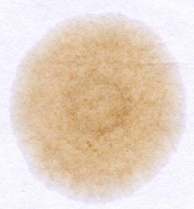

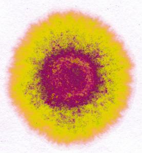

Пробег 300 км полностью город и пригород, сожжено 40 литров топлива:
Пробег 1000 км полностью город и пригород, сожжено 126 литров топлива

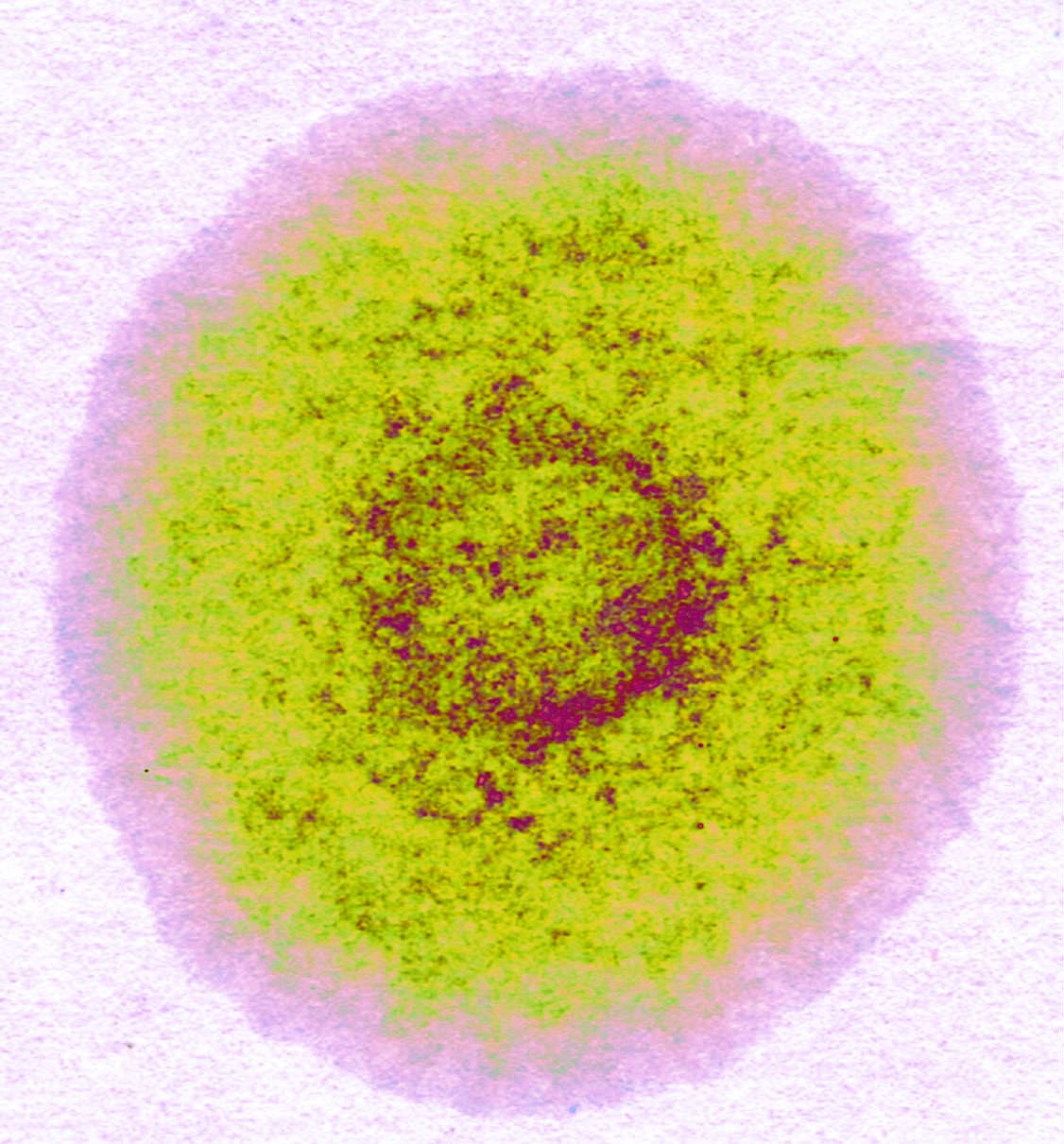

Пробег 2000 км полностью город и пригород, сожжено 257 литров топлива
Пробег 3000 км город, пригород, 200 км трассы сожжено 385 литров топлива

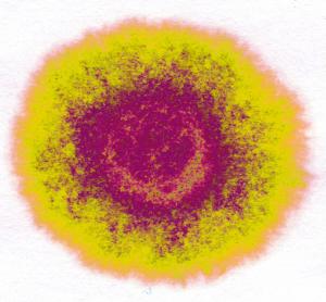

Очередная капельная проба.
Пробег на масле -  3600 км.
Сожжено бензина - 475 литров.
Моточасы - 161.4 (3600 км средняя 22,3 это на данный момент) значения средней скорости зимой стирались так как обслуживал АКБ.
Из всего пробега настоящей трассы только 100 км туда и 100 км обратно, остальное город и пригород.
Кто что скажет?
Изменено пользователем Zamok
Хоть убейте меня,но мне не нравится поведение этого масла.Если бы общий пробег авто был за 100 т.км,я бы сказал,что оно хорошо моет мотор.Но в этом моторе пока ещё и мыть нечего.
Плохо для 160 моточасов.
Такое ощущение что уже больше 200 проехали!!!

Ну смотрю я на каплю чего вы плохого в ней увидели? Вокруг ядра еще не посерело даже - свежак. Не паникуйте.
Игорь скажи им - ну ведь рано еще сливать по всем признакам :)
Плохо это когда вокруг ядра еще одно ядро и вся зона серая и то не плохо, а пора менять.

видите вокруг ядра серые сгустки образовались? Здесь их еще нет, ядро только четче.
5000 катать и сливать как все
меня смутило что центральный круг уже размыт на половину  и зона дисперсии уже насыщена грязью порядком, еще не критично, но уже скоро.
5 т.км отходит не вопрос, но это масло позиционировали как несколько более крепкое чем просто на 5 т.км., писали что и 7.5 отходит. Но после таких капельных проб я стал сомневаться.

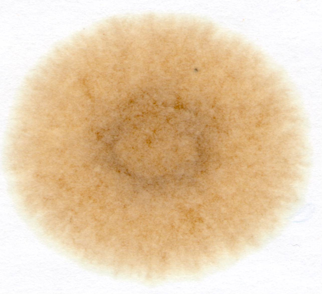

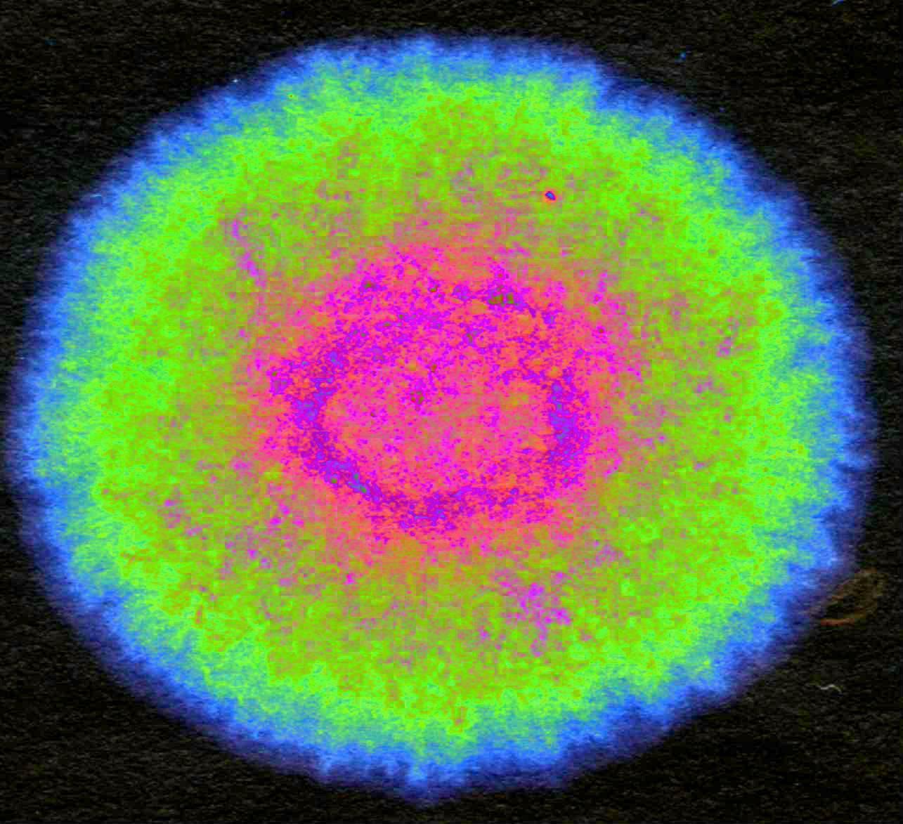

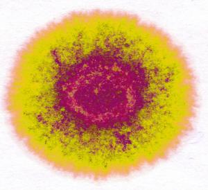

Смотрю на каплю, вроде бы и ничего страшного. Но обработка мне как-то не нравится.
Во всяком случае мне кажется, что уже TBN
@Zamok, попробуй настройки на сканере сбросить в стандартные.
