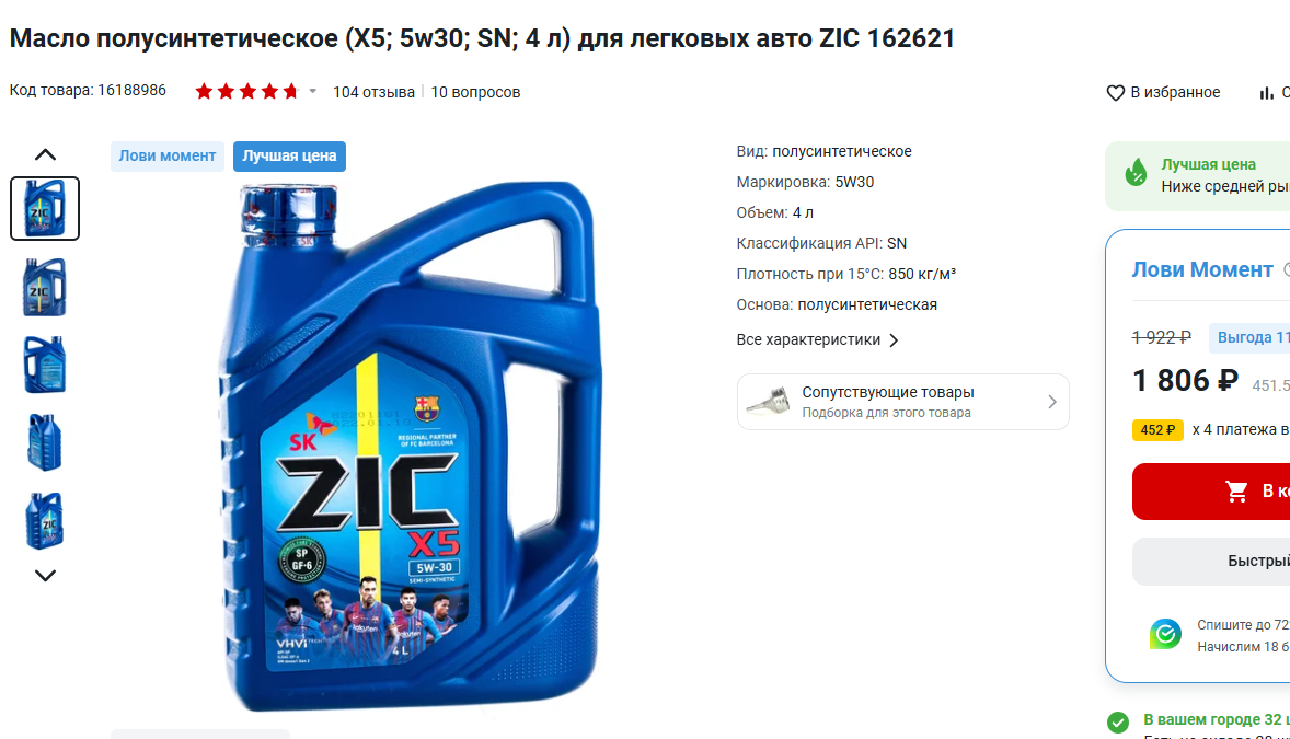

Спасибо большое за совет! Как раз s-oil есть в наличии в магазине по 2700 за 4л. Я вот думал между zic x5/х7 и kixx g1, но остановлюсь тогда на вашем варианте)
17 минут назад, Kamchadal87 сказал:

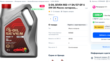

22 минуты назад, Inzhener сказал:
К сожалению таких цен что на скринах с доставкой на Камчатку нет..(( за 4л вообще не вижу цен ниже 3000 на озоне… Экзист 2720 выдает, потому у меня выбора и не остается..) А вот в магазине в моем городе есть еще S-OIL SEVEN RED #7 5W-30 за 2200. Ну и S-OIL SEVEN RED #9 5W-30 за 2700. Что порекомендуете из этих двух?
Кстати, для подъедающего мотора можно было бы порекомендовать это масло: https://www.oil-club.ru/forum/topic/90360-hyundai-xteer-g700-sp-5w-30-svezhee/
Неплохие низкотемпературные свойства, но посредственные высокотемпературные. Наличие минералки в составе (ну, или полностью минералка 2-группы) может полезно сказаться на РТИ двигателя(в частности сальники, если есть подтекания и маслосъемные колпачки).
Поэтому лить за дешево можно, но в подъедающий масло мотор, я бы не стал.
1 минуту назад, Kamchadal87 сказал:
К сожалению таких цен что на скринах с доставкой на Камчатку нет..(( за 4л вообще не вижу цен ниже 3000 на озоне… Экзист 2720 выдает, потому у меня выбора и не остается..) А вот в магазине в моем городе есть еще S-OIL SEVEN RED #7 5W-30 за 2200. Ну и S-OIL SEVEN RED #7 5W-30 за 2700. Что порекомендуете из этих двух?
За 2200р.

Inzhener Прошу прощения, опечатался #7 за 2200 и #9 за 2700. Но мне кажется вы это поняли)) потому тогда #7 и возьму

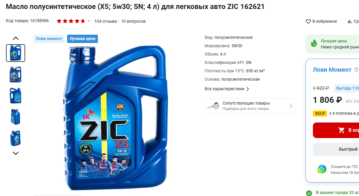

Приобрел на озоне,цена 1616, теперь "репа чешется",не паленка ли? В основном смущает вес, при плотности 0.85 вроде как  3650 должно быть (если канистра 250 гр.) Весы калиброваны + 2 гр. 112815018_IMG_20250108_162601_225(1).thumb.jpg.c29f8dd8c2413e57f3e681d0c35cb10d.jpg
Kuk На задней стороне канистры должен быть QR - код. Его отсканировать и можно узнать о происхождении и подлинности данного продукта.
