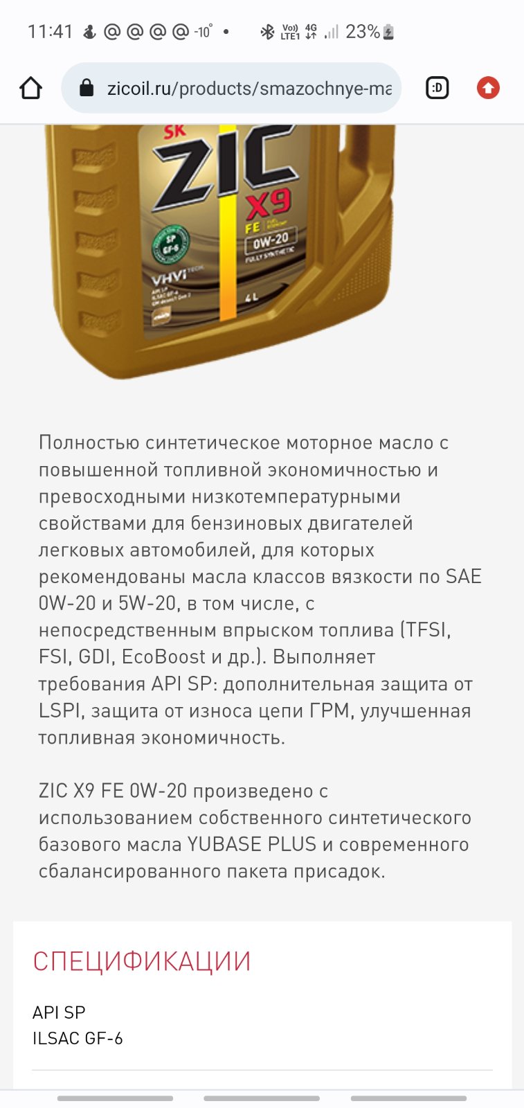

Игорь 68 в европейских рекомендациях для Skyactiv есть ACEA A5. Но, стоит отметить, что Вы правы, и лучше бы в прямой впрыск масла с меньшей зольностью. Поэтому сабж подойдёт, но есть более хорошие варианты, например, указанные @Golfreef и @kir888.
21.02.2023 в 09:50, kir888 сказал:
А чем оно лучше сабжа, что его производитель упоминает в рекомендациях для прямовпрысковых моторов, а 5w30FE нет? Ведь при такой вязкости и "тощим"(Ilsac), по сравнению с А5, пакетом присадок прямой впрыск нальет топлива и пока бензин в жару выпарится и "вязкость станет в стойло", могут произойти какие либо нехорошие вещи в ЦПГ или на вкладышах КВ.
Изменено пользователем investigator
дополнение
investigator лучше меньшей зольностью, которая для прямого впрыска не очень полезна. Хотя европейские мануалы в некоторые моторы с прямым впрыском и рекомендуют ACEA A5. Х9 FE 0W-20 не самое жидкое в классе масло, поэтому даже в случае попадания топлива оно должно остаться в допуске по вязкости. По крайней мере, если исправна топливная система и нормальная прошивка. :)
