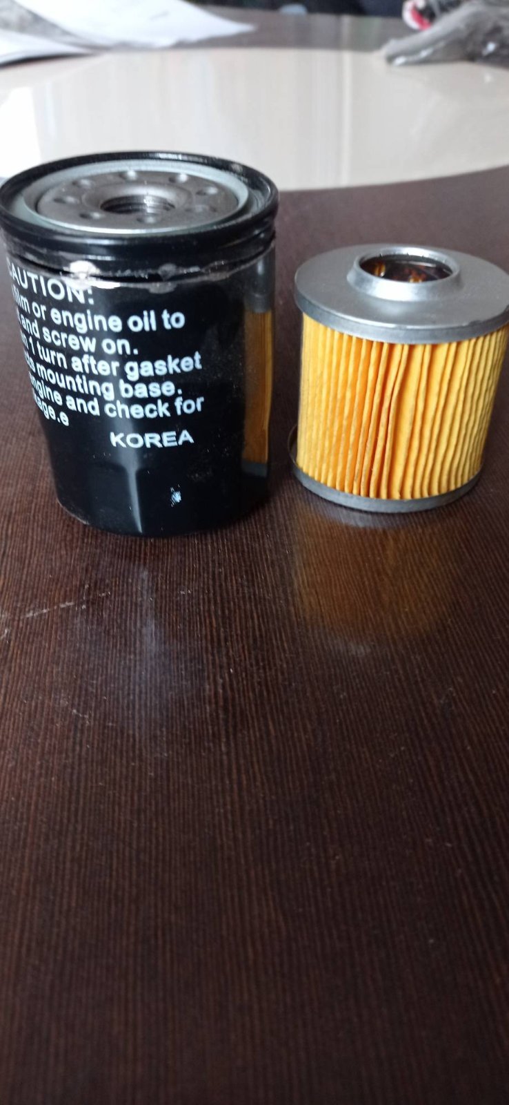

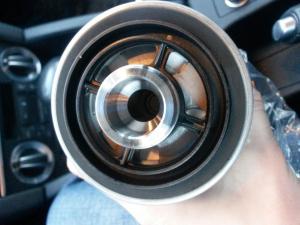

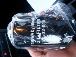

Установлен при замене. Пока фото нового, внешне претензии только к надписям и шрифтам, сам достаточно аккуратный. На следующей замене будет распилен.

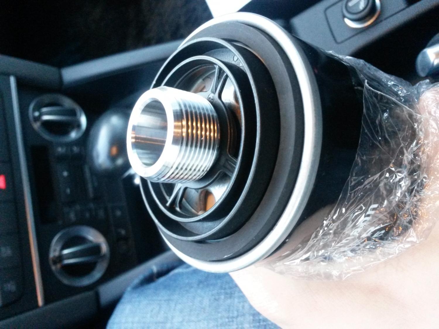

На сайте не обратил внимание, а на этих фотках показалось резьбовая часть выточена из алюминия?
Или показалось?  :crazy:  Например вот здесь точно железо:
Изменено пользователем salex-020

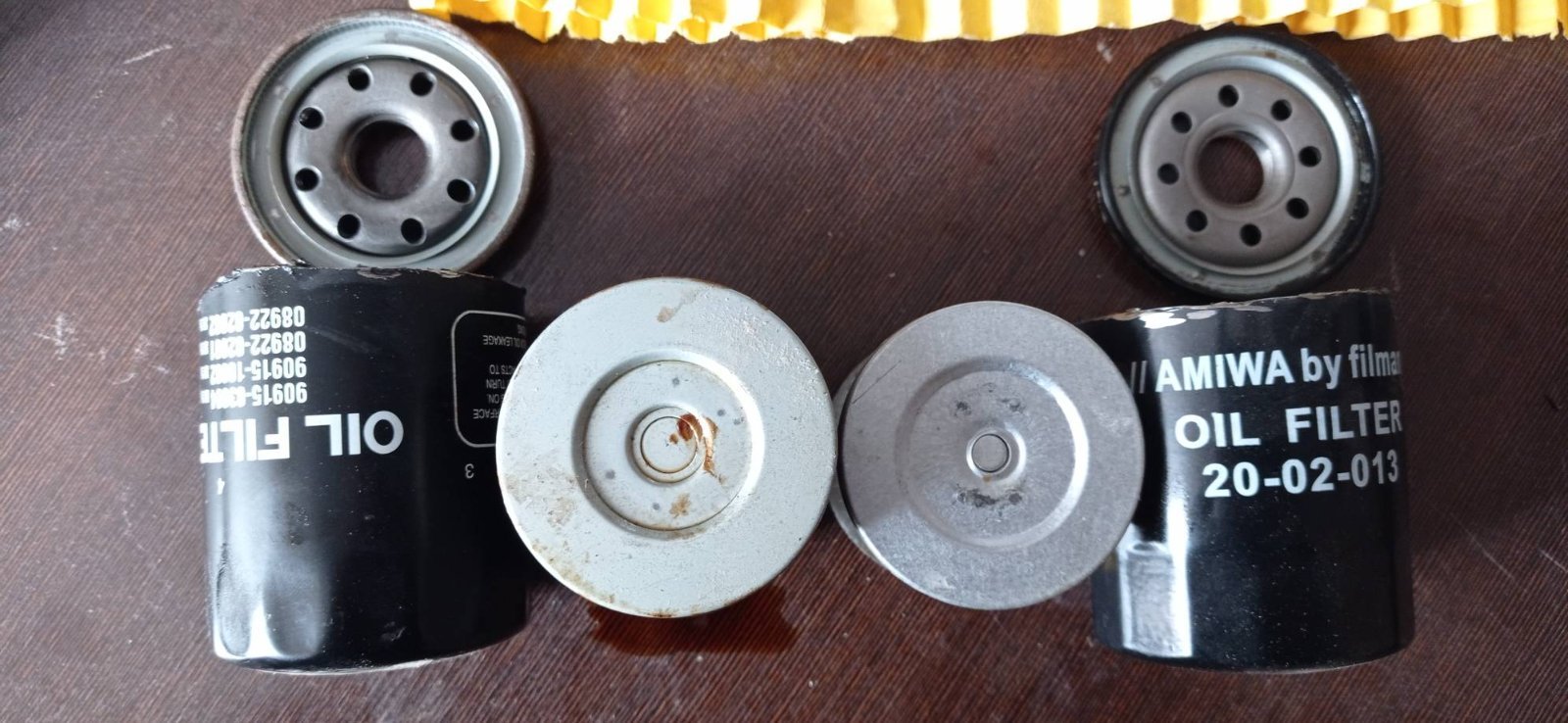

Получил вчера такой же, AMIWA. Один в один. Резьба железная. :DD  На днях поставлю, потом тоже хочу распилить. Но это к осени видимо... Интересно, результаты вскрытия будут похожи?
так распилим и посмотрим )

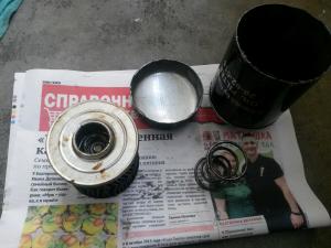

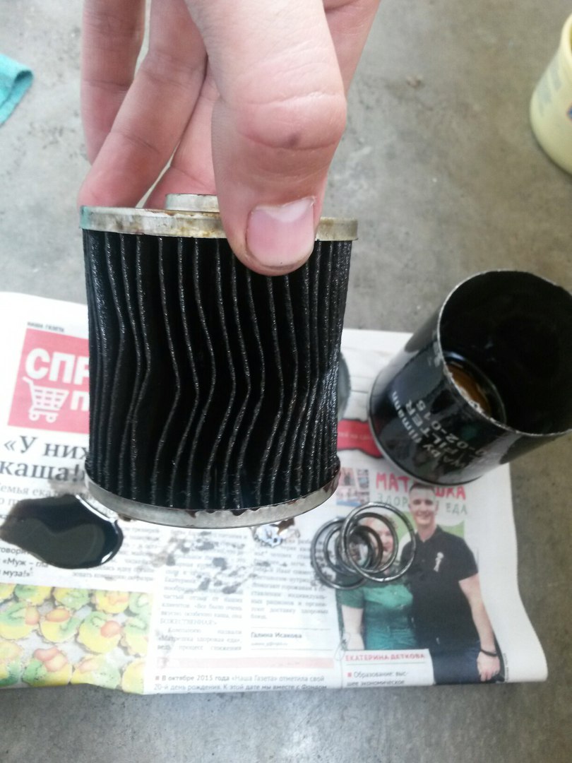

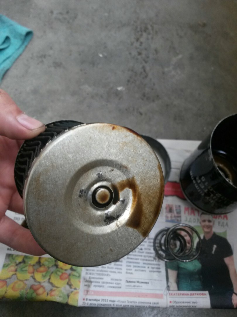

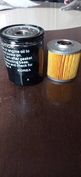

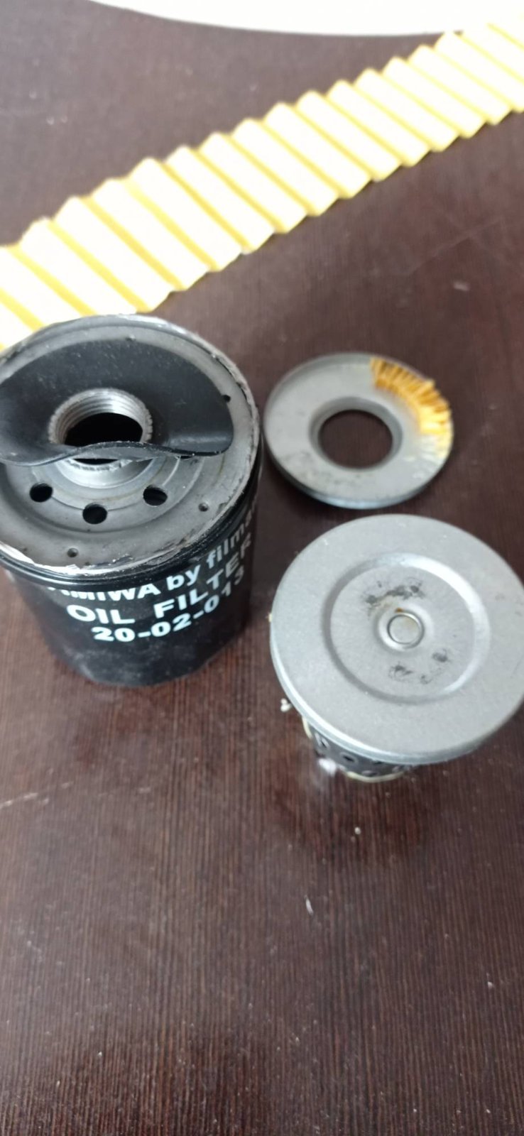

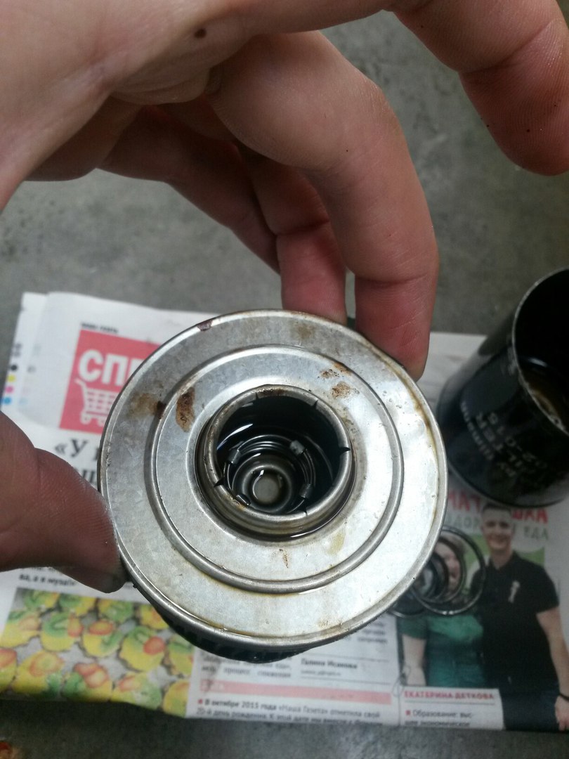

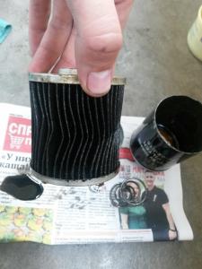

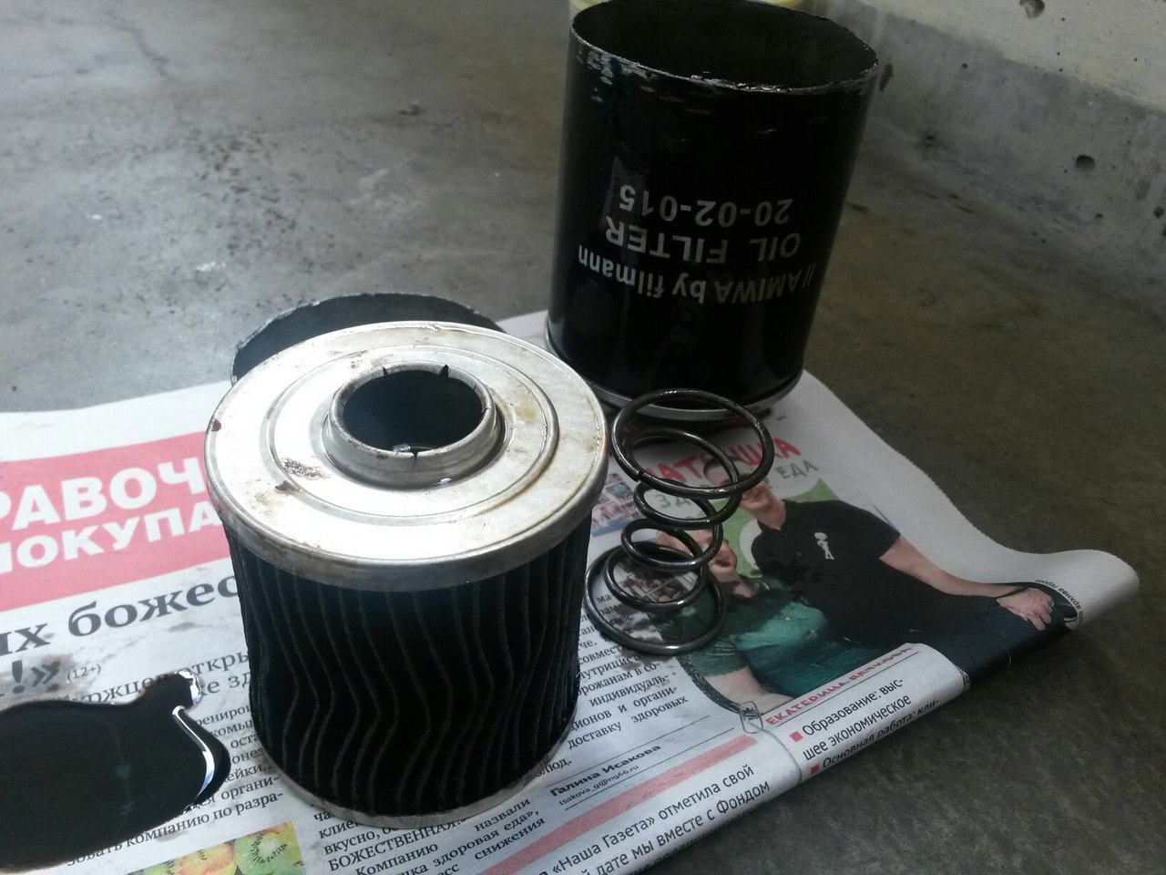

Распилил  AMIWA 2002015
Автомобиль: AUDI A3 2.0TSI
Пробег: 6000км/200 м.ч.
Масло: Millers Oils 5w30 C3
Цена фильтра в рознице: 350р.
По фильтру: бумага средней плотности, уложена так же среднячком (хотелось бы поплотнее), клапан на нажатие очень тугой,  давление на сработку нужно не малое. Остальное на суд профессионалов, опыта в этом деле нет.

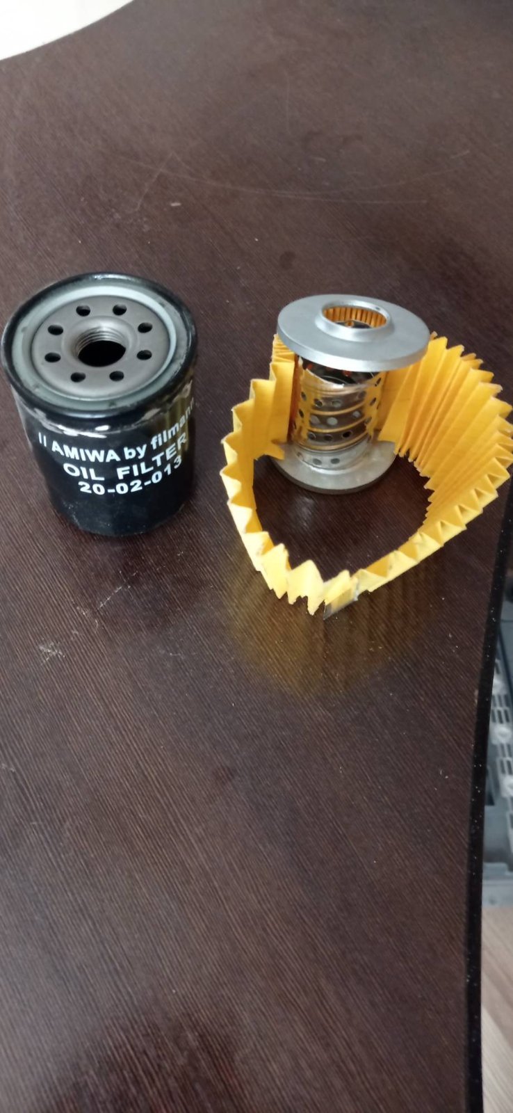

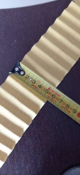

хуже этого фильтра не встречал. Фильтрующая бумага не проклеена размер 100см на 5.5см,клапан аварийный н е держит, верхняя резинка совсем тонкая как бумажка. на фото Union c этим чудом.
