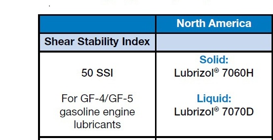

0w30 на базе Lubrizol:1Lubrizol 20004(DI) - 9,65%,2-Lubrizol8650 (FM) - 0,50%, 3 - Lubrizol7070D (VM) - 7,50%,4-Lubrizol6662A(PPD) - 0,20%,5-Базовое масло 3 группы вязкостью 4 сСт (при 100оС) - 69,83%,6-Базовое масло 3 группы вязкостью 6 сСт - 12,32%. Параметры готового продукта:вязкость при 100оС - 9.83сСт, CCs при -35оС - 5673, HTHS - 2,9 Отвечает требованиям:API - SM,ILSAC - GF-4.Замучился писать - надо на работе заранее подготовить - потом выкладывать! :rolleyes:
не залью я себе такое масло и никому не советую. что-то я не видел рекомендаций лубризола по применению этого загустителя в нулевках. Это самый ломающийся из лубризоловских загустителей, а тут HTHS на нижнем пределе и вязкость при 100 также. чему от там в API отвечает непонятно. Инфинеум в нулевках загустители с SSI=2 применяет, а лубризол SSI=50. А может не лубризол?, а мудрые формуляторы?
