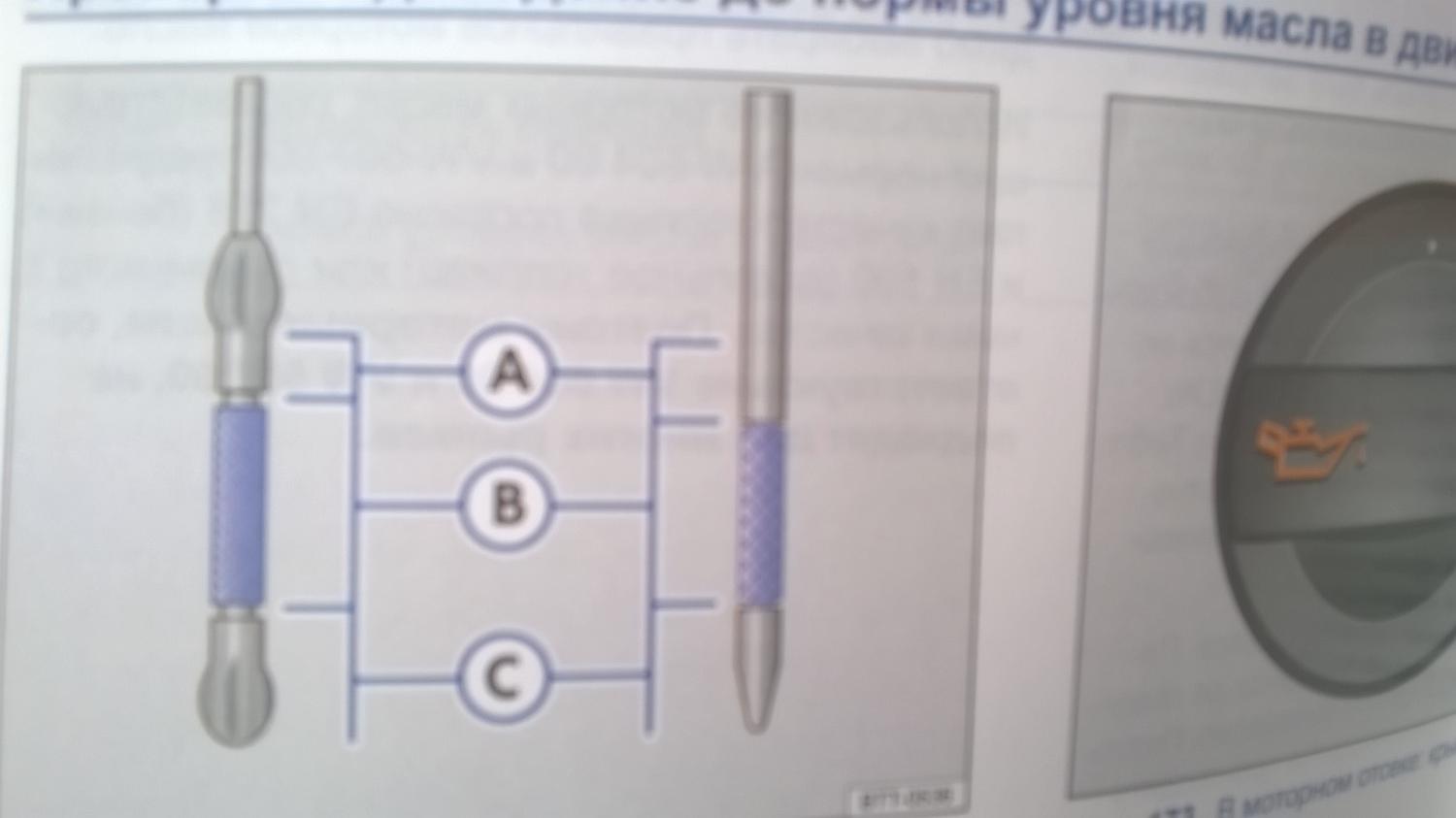

Вот мой щуп с выемкой, которая соответствует зоне В, т.е. где масло должно быть всегда. Извиняюсь за качество фото, но если присмотреться, то над верхом выемки (условный МАХ) примерно в 5-7 мм просматривается поперечная полоска-метка, которая должна показывать зону А, где рекомендуют держать масло в тяжелых условиях. А это еще 300 мл как минимум. Но у меня расход масла особо не замечен, так что переливать, даже в рамках рекомендации производителя, смысла не вижу.
