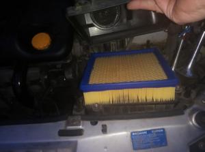

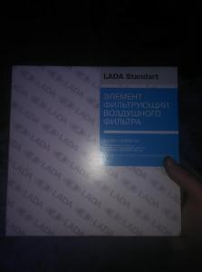

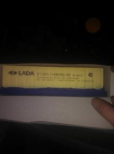

Что-то Ладавский BIG так на GoodWill похож http://www.oil-club.ru/forum/topic/21062-goodwill-vozdushnye-filtry/?p=523767

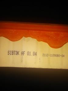

Поменял воздушный.Если фото старого СибТэк надо - могу выложить
Конечно надо!

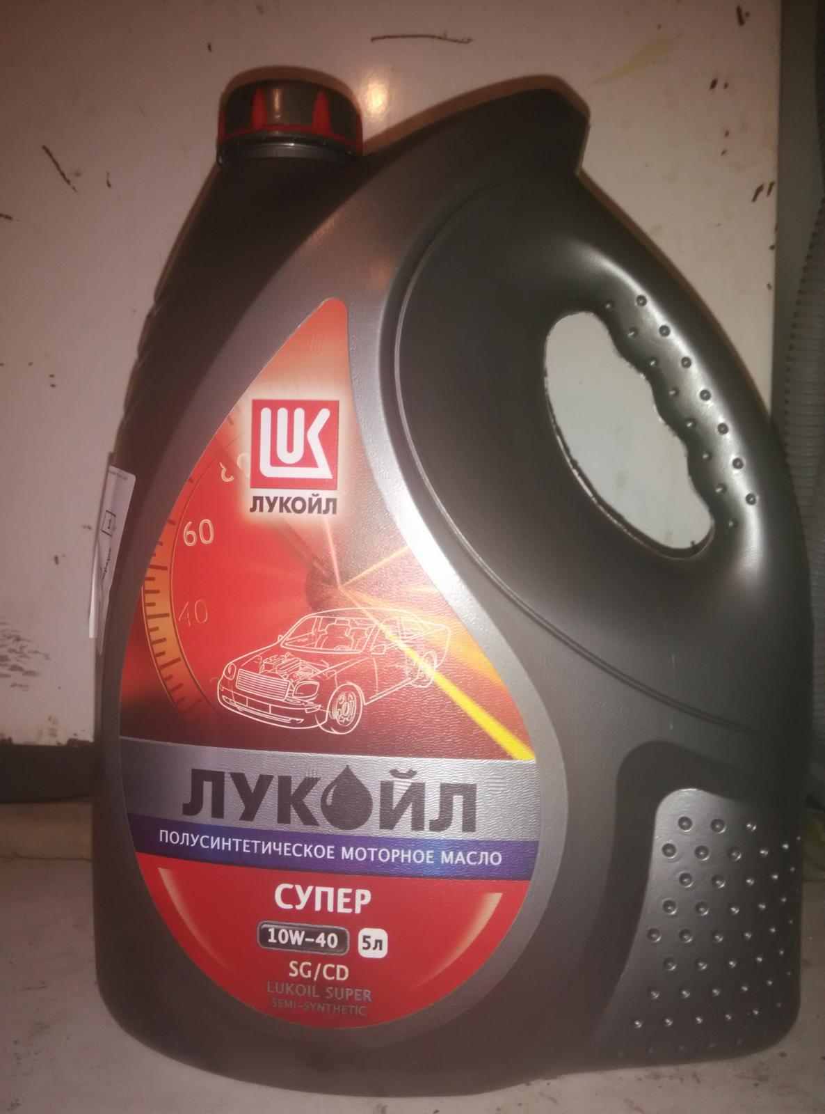

На фото с канистрой сколько осталось масла в 5 л канистре.Уровень выставил по щупу на середине между МАХ и MIN
Ну, как я тебе и говорил :)
Общий объем системы 3.5 л, несливайка 300-500 мл, т.е. залив 2.5 л с несливайкой получится как раз 3 л, а это середина щупа, т.к. между МИН и МАКС около 1 л. Ч.т.д.
В принципе, тебе на все про все хватит еще 4 л. В 5-литровке смысла не вижу. По идее, можешь смело долить еще 300 мл.
Потом купишь 4-литровку и тебе на две заливки как раз будет 6 л с копейками.

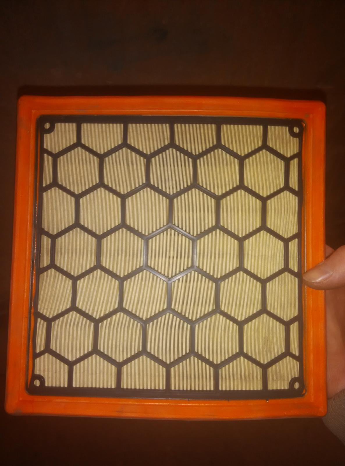

Фото старого фильтра,ставился в октябре 2015 в начале зимы.Поменялся сегодня,10 марта,прошел примерно 15000км.

@Dmitriy55Region, фильтр после 15 тык вполне живой! В твоих условиях он спокойно 30 тык отходит. В общем, БИГ пусть работает весь эксперимент.

Не, давай для чистоты эксперемента на заливки 15-20 апреля 2016 - заливка Лукойл Супер 10w40 на 7000-8000 км и 1-5 июня 2016 - заливка Лукойл Люкс 10w40 на 7000-8000 км ставить тоже новые фильтра. Фильтра могу предоставить. с 14.03 буду в Омске, Пусть Dmitriy55Region выйдет на связь.
